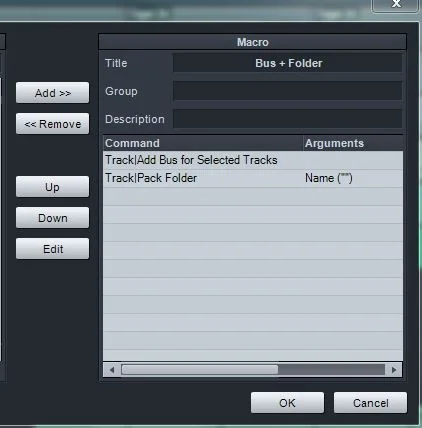

Muss ich wohl geträumt haben - ich dachte wirklich, diese Funtkion schon mal gesehen zu haben.
Wie auch immer, man kann sich dafür ganz schnell ein Makro programmieren, was ich auch getan habe (siehe Screenshot).
Das erzeugt Busse für die ausgewählten Spuren, und fasst sie in einem Ordner zusammen.
Funktioniert sowohl im Mixer, als auch im Arrangementfenster :)
Die Reihenfolge der Befehle muss so sein, wie ich sie gemacht habe, andersherum funktioniert's nicht.
Du kannst dann für dieses Makro einen Button auf der Makro-Leiste erstellen, oder eine Tastenkombination zuweisen - meinetwegen auch Strg-Alt-Shift-AltGr-F12-F, wenn es unbedingt sein muss :D
