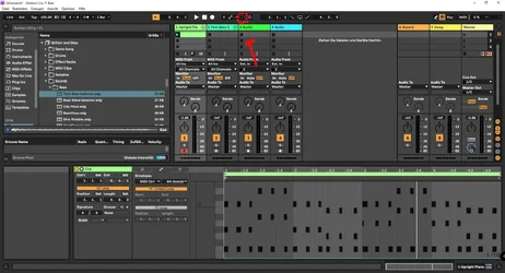

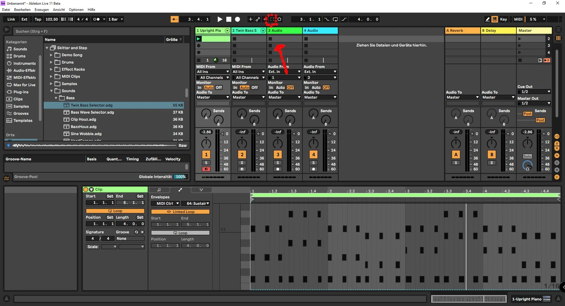

Hallo Micha,
das geht, zumindest mit MIDI-Einspielungen mit der Funktion "Capture Midi", die ja beliebige MIDI-Phrasen interpretiert und dann ein Tempo und den Loop zuweist.
Der Capture MIDI-Puffer muss allerdings leer sein, um die Loop-Phrase, die du dann einspielst, richtig zu erkennen.
- Nimm z.B. ein Piano-Sample und spiele (ohne Aufnahmetaste ) einen 8-taktigen Loop mit konstantem Tempo.
- Drücke dann "Capture MIDI" und Live erzeugt einen Clip auf der Spur, probiert bestmöglich dein Spiel zu interpretieren und startet sofort die Session-Ansicht mit dem Tempo und dem Clip.
Lives Interpretation klappt nicht immer, aber oft auch erstaunlich gut, gerade wenn Phrasen sehr eindeutig und rhythmisch uniform sind.
Wird Capture MIDI direkt nach deiner Phrase auf der nächsten "Eins" im Takt gedrückt, läuft dein Spiel praktisch ohne Unterbrechung und du könntest die anderen Session-Slots mit neuem Loop-Material befüllen (Midi oder Audio).
