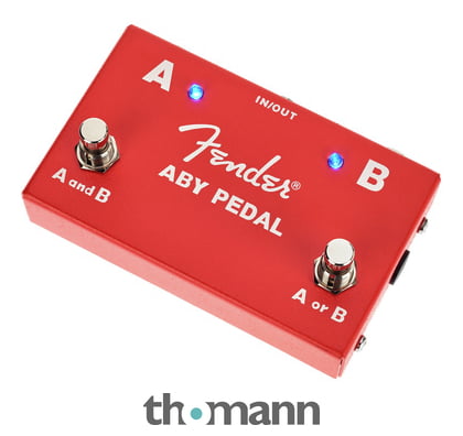

Die Lösung lautet ABY-Schalter
@RawberrY - Ach cool danke für den Link ich schau mir das mal an!
