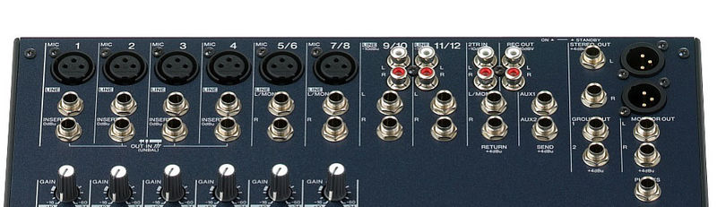

ich häng jetzt mal ein bild der anschlüsse an.
ich besitze dann die emu... den mixer und einen Headamp( an dem alles dranhängen wird kopfhörer,boxen ect.)
bitte bitte gibt mir einer heute noch die antwort.

Auf dem Bild dritte senkrechte Reihe von rechts, probier mal die Buchse bei der Aux1 steht. Und an jedem Kanal den man auf dem KH hören soll musst Du dann den Regler für Aux1 enstprechend aufdrehen...

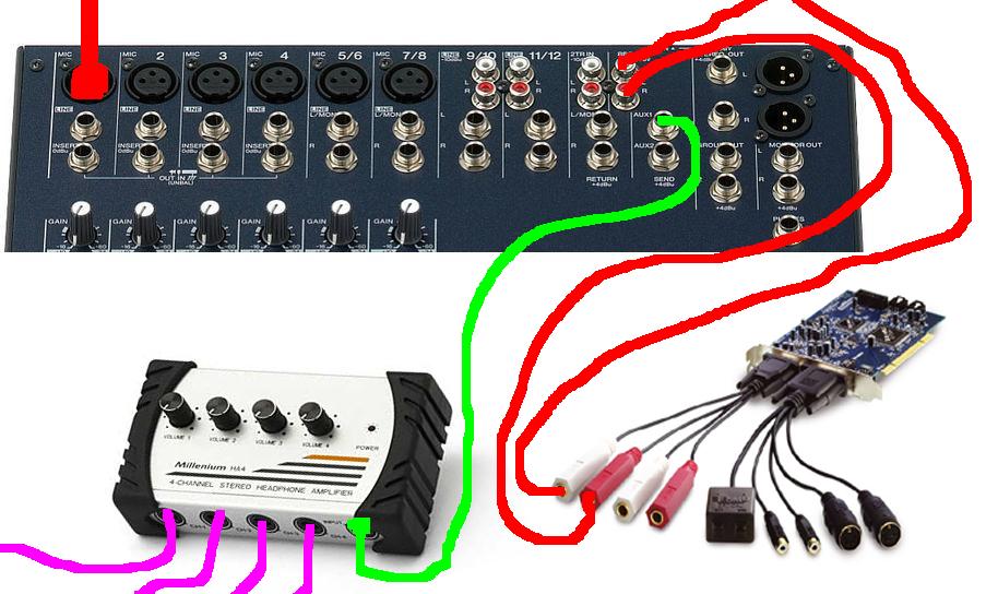

hmm leute ich versteh nicht was für kabel ich brauch ich dahcte ich hab es gepeilt aber jetzt mit dem aux mono raus und wie dann in den verstärker da muss ich ja logischerweise mit stereo rein oder?
ist das soweit richtig?...
um welches kabel handelt es sich bei dem grünen?

also, wenn dein Interface schon 4 eingänge hat (so wie das ausschaut) dann soltlest du doch besser die Inserts der einzelnen Kanäle nehmen. Das sind die untersten 4 Klinkenbuchsen am Anfang vom Mixer..
Und für den Kopfhörer-Verstärker entweder den headphones-out^^ oder einen Aux-Send für pre-fade..(so wie du es hier geroutet hast, ja)
kann mich aber grad auch irren.
EDIT: OK, Ich HAB mich geirrt, sind doch nur 2 Eingänge ;-)
Würd dir aber trotzdem zu den Inserts raten.
