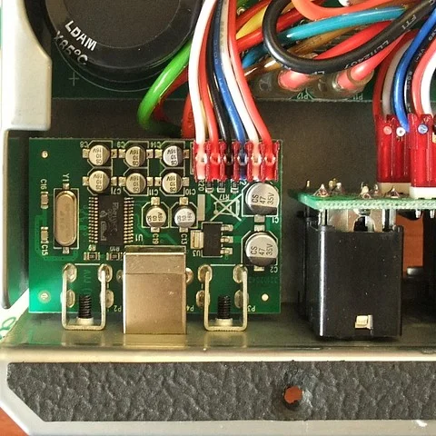

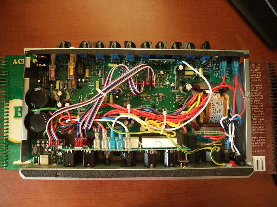

Genau das. Ich werde das Teil mal aufschrauben und Fotos machen. Es muss doch möglich sein, das Signal irgendwo zwischen Dummy Load Widerstand und dieser microphone simulation abzugreifen. Hier gibt's doch ein paar Leute die sich auskennen mit schaltungen
Wenn das geht - was ich auch vermuten würde -, dann wäre das mit einem zusätzlichen Ausgang (Dummy Load ohne Speakersimulation) wahrscheinlich am flexibelsten gelöst. Dann hätte man beides.
Das ist wohl das ominöse Board, leider finde ich keinen Schaltplan von dem amp
Die Röhren haben se aber gut versteckt.
