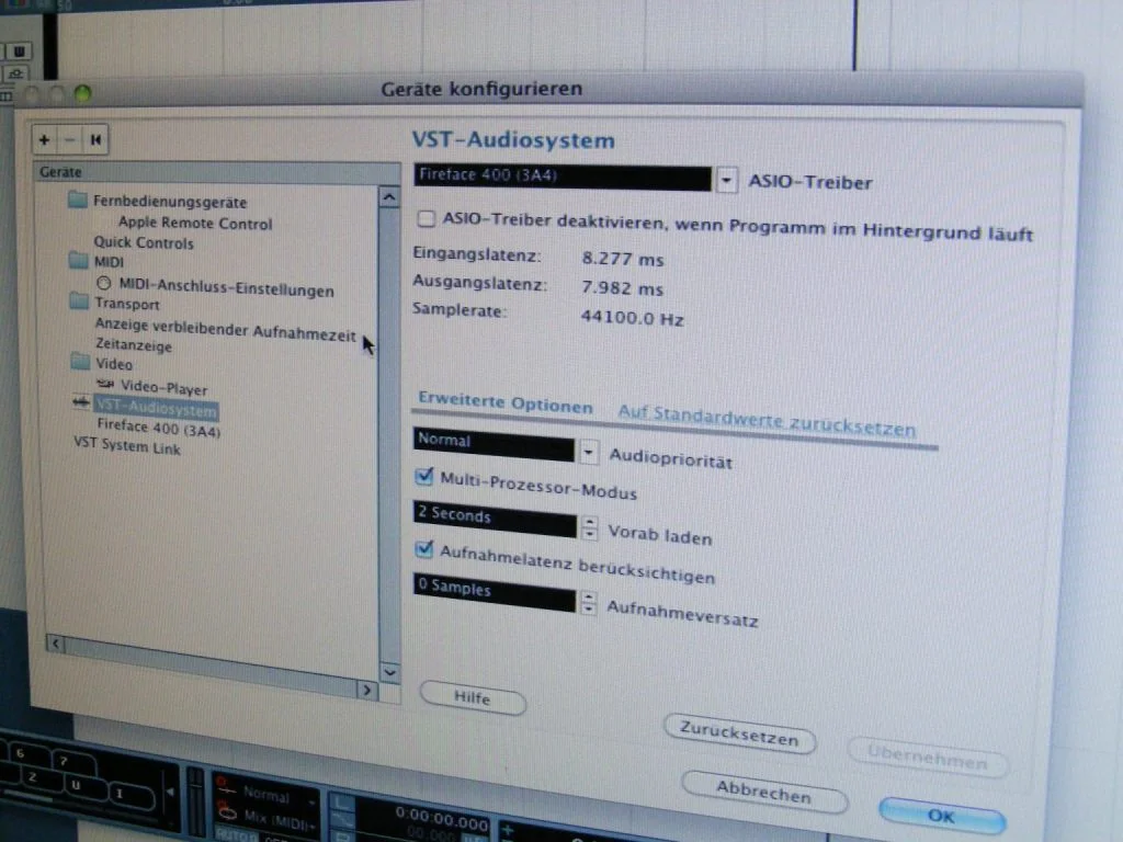

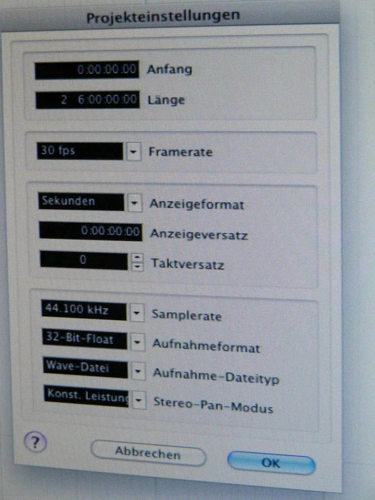

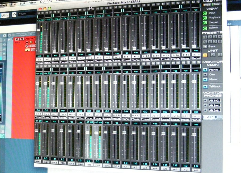

Software: Cubase 5
TotalMix und Cubase: Siehe Anhang

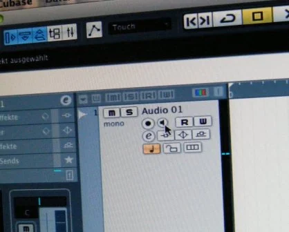

So:
1. Test:
Beende Cubase.
Hörst Du Dich dann immer noch im Kopfhörer?
Wenn ja - das ist das Monitoring aus TotalMix. Das sollte laut, deutlich und gut hörbar sein. (und ohne Verzögerung)
Wenn nein - kein Wunder, dass Du Dich verzögert hörst. Öffne TotalMix und stelle es so ein, dass Du Dich hörst.
2.Test:

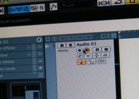

Starte Cubase wieder und nimm eine Spur auf. Der Ton im Kopfhörer ändert sich? Das bedeutet, Cubase schickt - mit Latenz - ebenfalls etwas an Deinen Kopfhörer. Das musst Du ausschalten. Monitorbutton auf der Spur ausschalten oder Spur stummschalten.
Clemens

Erstens
Danke für eure Hilfe! Danke "clemensvill"! War nur dieser kleine Knopf.
Ist mir jetzt richtig peinlich - ein Glück, dass ich hier anonym bin. Wieso werden die beiden Kanäle auch zusammengeschaltet!?
Weil du sowohl Cubase, als auch der RME gesagt hast, du hättest gerne was im Monitoring ;)

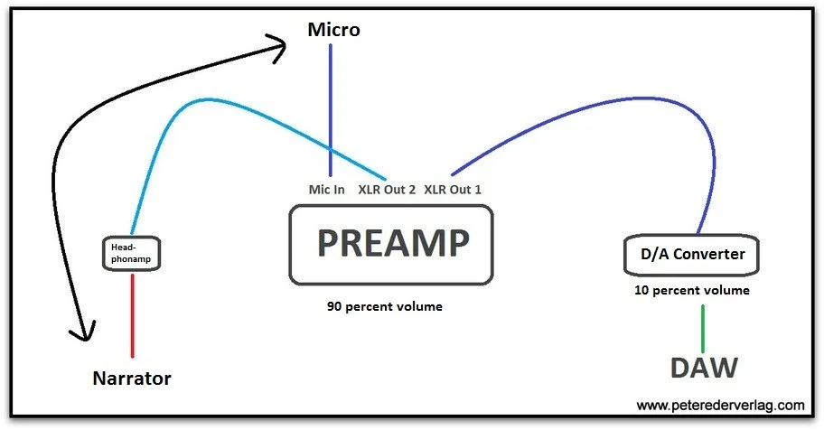

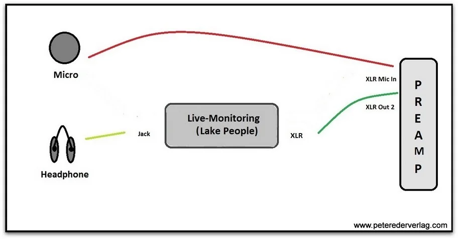

Macht Sinn, ist aber teuer!
Ich denke, als Hobby, reicht ein gutes Mikrofon + Interface.
