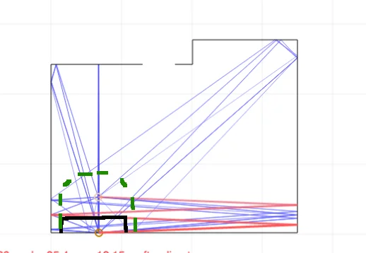

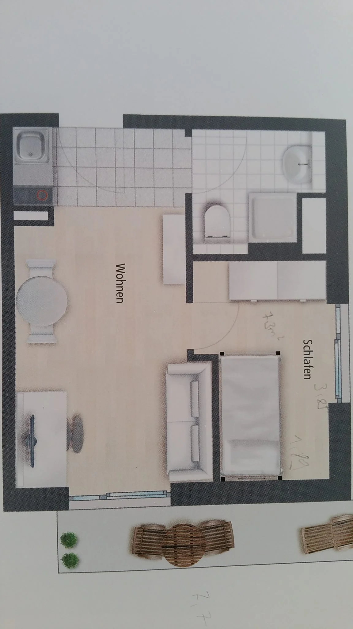

Okay, dann kommt wohl nun die Raumakkustik an Platz 1 der To-Do-Liste. Ich hänge mal ganz nebenbei ein Bild des Grundrisses an. Im Bereich "Wohnen" soll das ganze Recording dann stattfinden - die Einrichtung entspricht in etwa dem Aufgezeichneten. Kann man den mithilfe von 8 Breitbandabsorbern, die im Kreis aufgestellt werden, sowie einem Teppich innerhalb des Kreises, eine ausreichende und trockene Aufnahmeumgebung kreeieren, oder soll ich die 500€, die dafür fällig wären, in andere akustische Behandlungsmaßnahmen stecken? (Btw. besitze ich schon punktuelle Absorber, u.a. Bassabsorber für die Ecken, ich weis allerdings nicht, ob die überhaupt notwendig wären bei meiner vorgeschlagenen Konstruktion)

Deine Raumskizze müsste mal bemaßt werden. Aber schon vom Bild her finde ich die Ausgangslage suboptimal. Da ist z.B. gar kein wirklich geeignetes Plätzchen für eine Abhöre, wenn man mal die Grundvoraussetzungen herhalten lassen will: eher rechteckiger Raum, Abhöre dann zentrisch auf die kurze Raumseite, Wände sollte alle gleich beschaffen sein...

Deine Raumskizze müsste mal bemaßt werden. Aber schon vom Bild her finde ich die Ausgangslage suboptimal. Da ist z.B. gar kein wirklich geeignetes Plätzchen für eine Abhöre, wenn man mal die Grundvoraussetzungen herhalten lassen will: eher rechteckiger Raum, Abhöre dan zentrisch auf die kurze Raumseite, Wände sollte alle gleich beschaffen sein...
Mit der Performance bin ich (zumindest bei meinem jetzigen Projekt) wirklich zufrieden, merke allerdings, dass es soundmäßig viel Luft nach oben gibt.
Die Maße des Wohnraums liegt in etwa bei 3,50m (die Seite, wo der Fernsehtisch steht) mal 2,40m.
Dort, wo die kleine Sitzgruppe steht habe ich einen großen Schreibtisch hingestellt. Dort wollte ich auch abhören. Das wollte ich machen, indem ich mit den Stellwänden einen Halbkreis zwischen Schreibtischkante und Fernsehtischkante erzeuge - ist das denn überhaupt totaler Schwachsinn oder vertretbar? Meines Wissens müsste das ja klappen mit Breitbandabsorbern, oder?

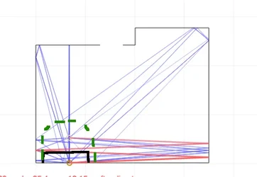

Das habe ich mir schon durchgelesen, und dann kam ich (insbesondere mit dem Tool zur Absorber-Findung) zu diesem Ergebnis (unten angehängt). In Schwarz habe ich noch den Tisch eingezeichnet, auf dem die Boxen stehen sollen und in grüner Farbe ist meine vorgeschlagene Stellwandkonstellation eingekritzelt.
D.h. durch einen Halbkreis um meine Abhörposition würde ich womöglich kaum Reflexionen erhalten, da diese ja von den Absorbern abgeschwächt werden. Da es Breitbandabsorber sind, müssten diese sowohl Höhen, Mitten, als auch den Bassbereich absorbieren, bzw. abschwächen, richtig?
Meines bescheidenen Wissens über Raumakustik würde ich nun wahrscheinlich einen "toten" Raum bekommen mit ordentlich Druck auf den Ohren. Für die Aufnahme wäre das womöglich eine gute Lösung, da sie sehr trocken ist (gute Plugins müssten dann eben für natürlichen Reverb sorgen), aber zum Abhören fehlen, davon gehe ich jetzt mal aus, Diffusoren.
Bitte haut gleich dazwischen, wenn ich auf einem komplett falschen Weg liege!
