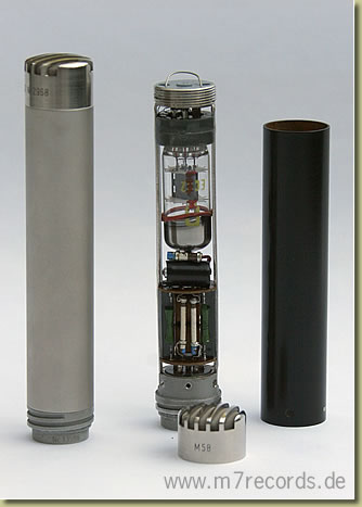

Da ist die Röhre.
wie ich sehe doch im mikro verbaut XD
dann is klar das es komplett andere bauweisen sind und somit funktionen, sorry ._.
