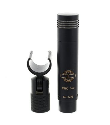

Nachdem ich deine Beispiel gehört habe, würde ich Dir aber mal testweise zu einer Haunniere raten:

Ich hab jetzt ein Test-Set von Hain bzw. MBHO zugeschickt bekommen.
Klanglich finde ich das modulare System sehr gut, noch ein gutes Stück besser als die kleine MBC440 Niere, die aber für den Preis schon sensationell klingen!
Die Kombo MBC604/KA200N Nierenkapsel klingt aber nochmal besser, mehr Bauch in den Tiefen, mehr Luft obenrum.
Insgesamt finde ich die sehr neutral und klanglich schon Richtung Studio-Großmembraner. Klasse!
Bei naher Einsprechung ist der Nahbesprechings-Effekt zwar recht groß, sodass man hier im EQ wieder vorsichtig runterdrehen würde, insgesamt gefällt mir der Klang aber sehr gut. Popschutz ist bei direkter Einsprechung allerdings Pflicht, wobei ich die Kapseln hier auch für eher gutmütig einschätzen würde.
Allein das bei der doch eher leisen Einsprechung bzw. starken Verstärkung leicht hörbare Eigenrauschen ist ein kleiner Wermutstropfen.
Da klingt ein Großmembraner nochmal klarer. Das Niveau ist aber absolut Klasse und vergleichbar mit den Schoeps Colette Kapseln.
Will man weniger Rauschen und mehr Output, geht man zu Sennheiser mit dem MKH 8040 oder zu den neuen kleinen Rode TF-5, die mir auch sehr attraktiv erscheinen. Aber da gibt es bisher keine Wechselkapseln, obwohl das System modular aufgebaut ist.
Wer in dem Bereich etwas sucht, sollte unbedingt die MBHOs mal ausprobieren. Es lohnt sich!
