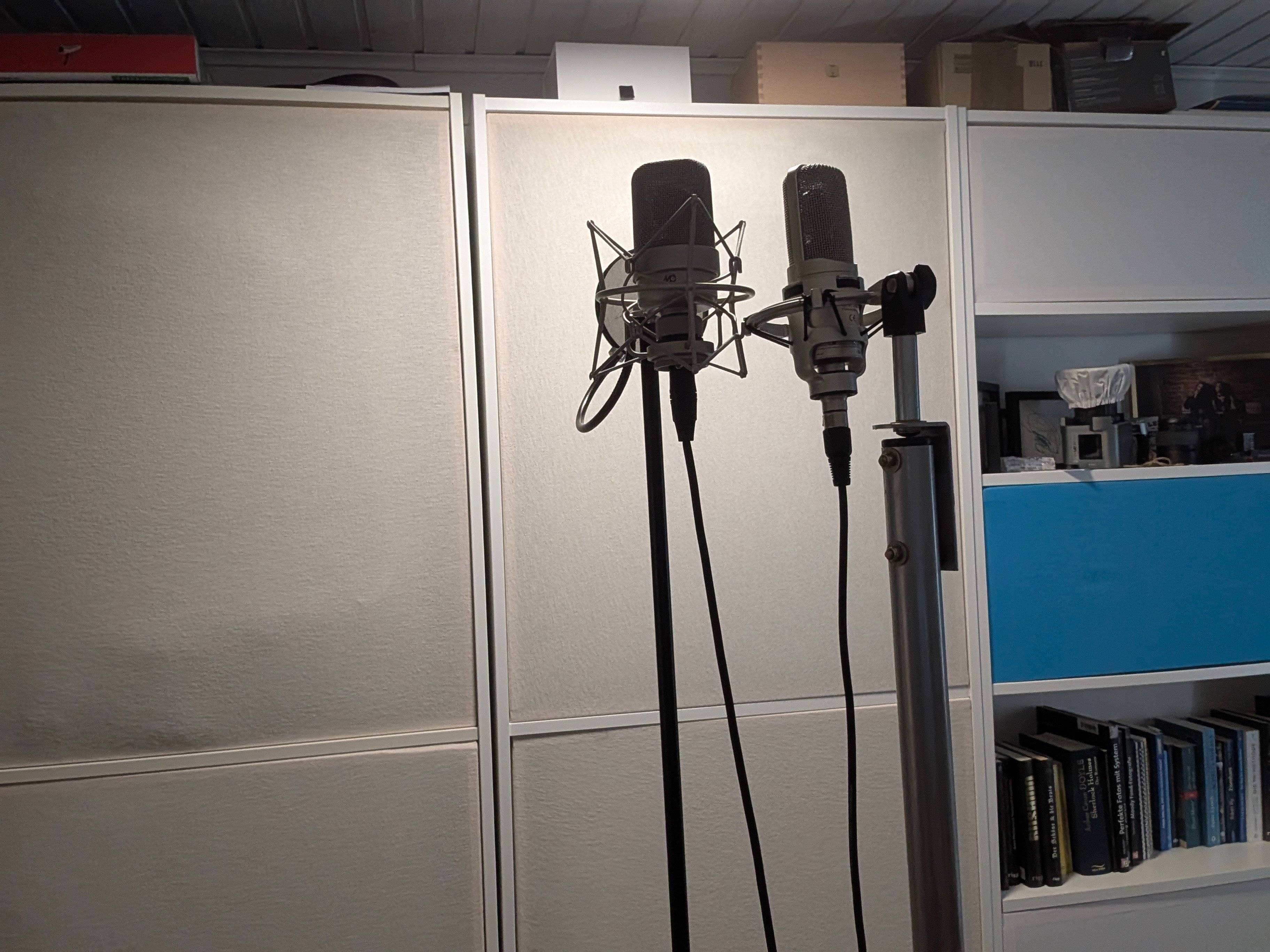

Frau und Kind sind aus dem Haus und ich hatte mal Zeit für einen (aus meiner Sicht) vernünftigen Test. Auf den Bildern seht ihr den Versuchsaufbau. Die Mikrofone habe ich so nah aneinander gestellt, dass sich die Spinnen gerade so nicht berühren und wieder leicht eingedreht. Dann durch den Popschutz versucht mittig durch die Mikrofone zu rappen. Mit dem Mund war ich direkt am Popschutz, welcher wiederum exakt 30cm von den beiden Kapseln entfernt war. Die Regale hinter dem Pop-Schutz (weiße und blaue Verkleidung) sind mit Steinwolle befüllt. Das als kleine Zusatz-Info. Wie ihr seht, befindet sich hinter den Mikrofonen eine Dachschräge. Nur zur Einordnung.
So nun zum eigentlichen Test:
Ich habe beide Mikrofone so eingepegelt, dass sie -12dB nicht überschreiten. Das M1030 ist gegenüber dem AT4047 von Natur aus lauter, dementsprechend habe ich die Spur des Gefells nach der Aufnahme nochmal um -1.36 dB leiser gezogen. Mit dem Youlean Loudness-Meter habe ich dann in beiden Spuren -31.2 integrated LUFS gemessen. True Peak war bis auf eine ganz kurze Stelle nie über -12dB. Die Loudness Range war beim Gefell 9.4 LU und beim AT4047 10.34 LU. Wenn ich das richtig verstehe, stellt dies den Dynamikunterschied dar. Falls ja, macht es für mich durchaus Sinn, da ich in den Spuren selbst erkennen kann, dass das Gefell komprimierter ist als das AT4047 bzw. das 4047 dynamischer. Je nachdem von welchem Mikrofon man ausgeht. Dies fällt aber nicht überall auf, sondern nur an einzelnen Stellen.
Jetzt zu meinem Höreindruck:
Das Gefell klingt für mich klarer, heller und hat einen besseren Cut-Trough. Damit meine ich, dass es mehr durch den Backing-Track durchsticht. Frikative und S-Laute stechen etwas mehr hervor, sind aber auch schärfer abgebildet.
Dagegen wirkt das AT4047 für mich dunkler, im Vergleich etwas dumpfer und gutmütiger bei S-Lauten. Die Abbildung ist etwas unschärfer/verwaschener. Im Vergleich geht es im Backing-Track mehr unter.
Ja, was meint den jetzt @Jinga dazu, was gefällt Dir besser, vor allem auch im Mix?
Und was haste bezahlt?
Aber Du nimmst Ratschläge ja nicht an, kaufst eher das was Dir vor die Füße fällt.
Gemixt habe ich jetzt noch nichts, aber das kommt dann jetzt. Wollte euch erstmal die Rohfiles zeigen, da im Mixing ja auch vieles Geschmacksfrage ist und man das Endergebnis weniger gut vergleichen kann. Finde ich zumindest.
Vor die Füße gefallen ist mir das Mikrofon glücklicherweise nicht. Das wäre sehr schade bei diesem tollen Stück Audiotechnik.
Aber es stimmt, dass es nicht so ganz weit oben auf meiner Liste stand. Ich habe es vor 3 Wochen bei Ebay zu einem sehr guten Preis gesehen und habe mich dann einige Tage im Urlaub sehr ausführlich damit beschäftigt. Ansonsten hätte es aufgrund des Neupreises gar nicht zur Debatte gestanden. Aber da ich hier im Forum jede Menge gelesen habe und mich auch sonst informiert habe, hielt ich es für eine gute Wahl. Wie in meinem Eingangspost lag mein Budget ja bei maximal 1200 Euro. Also ein Gefell 930TS wäre z.B. gar nicht in Frage gekommen. Ich habe jetzt 1100 Euro bezahlt und bin zum jetzigen Zeitpunkt sehr zufrieden mit dem Kauf.
Teilt mir gerne eure Meinungen zum Test mit. Natürlich auch, wenn ich eurer Meinung nach etwas falsch gemacht oder vergessen haben sollte.

Ich hätte die Mikrofone um 90 Grad seitlich gekippt. Dann hättest Du die Kapseln wenigstens nebeneinader gehabt. Dann hätte ich für jedes Mikrofon den Sweetspot gesucht und den Abstand entsprechend geändert. Der Preis für das M 1030 ist vollkommen in Ordnung.

Ich habe leider keine Möglichkeit die Mikrofone so zu befestigen, dass ich sie wie du beschrieben hast anbringen kann.

Bei den neuen Aufnahmen stimmt was nicht, beim Recorden bzw. Aufbau, das halte ich für wahrscheinlich oder beim exportieren.
Das AT4047 klingt viel zu weit weg im Vergleich zum M1030 hat das AT4047 deutlich weniger Pfund, das kann nicht sein.
Die Unterschiede bei Deinem ersten Durchgang sind viel subtiler, und auch realistischer!

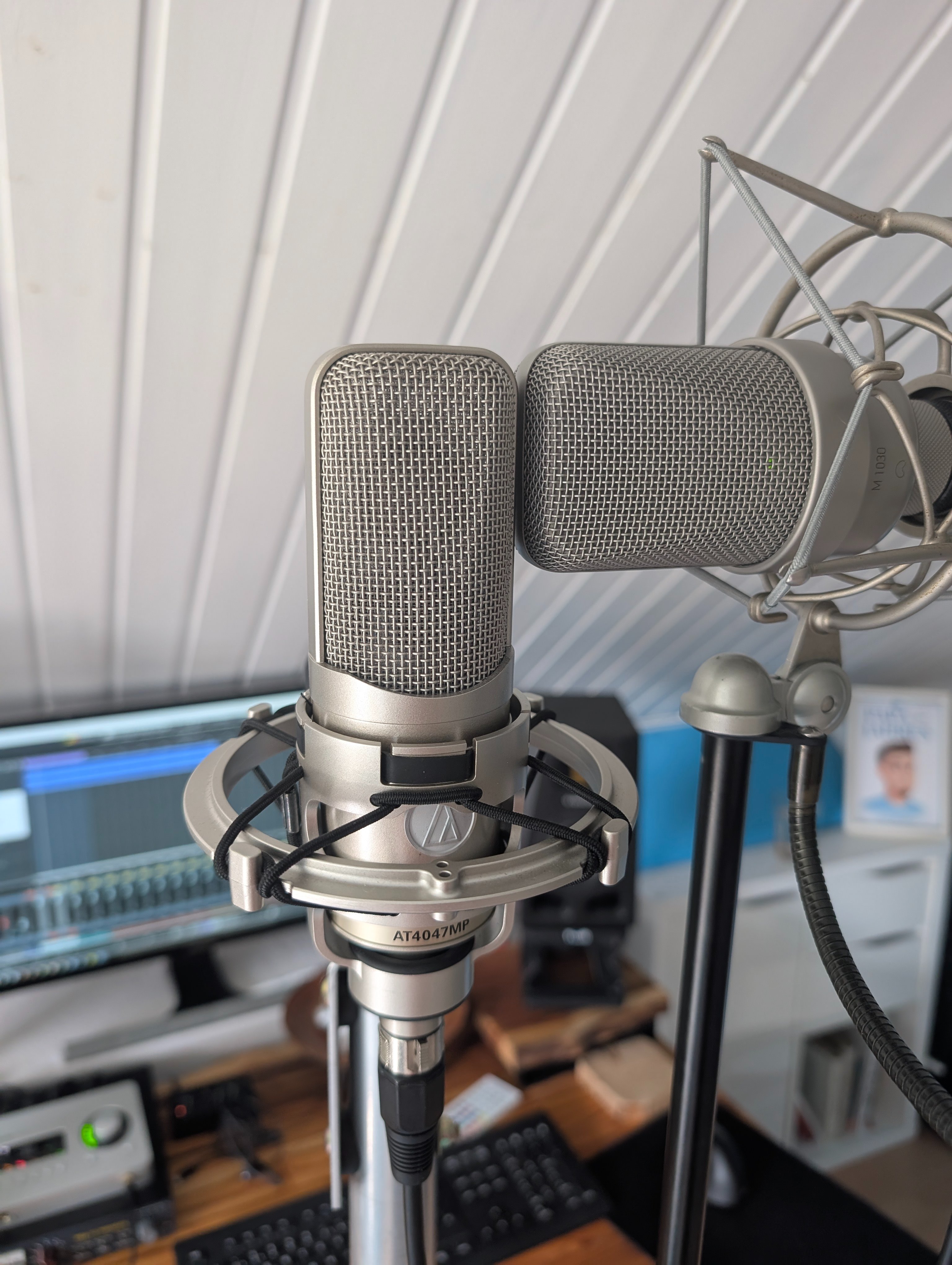

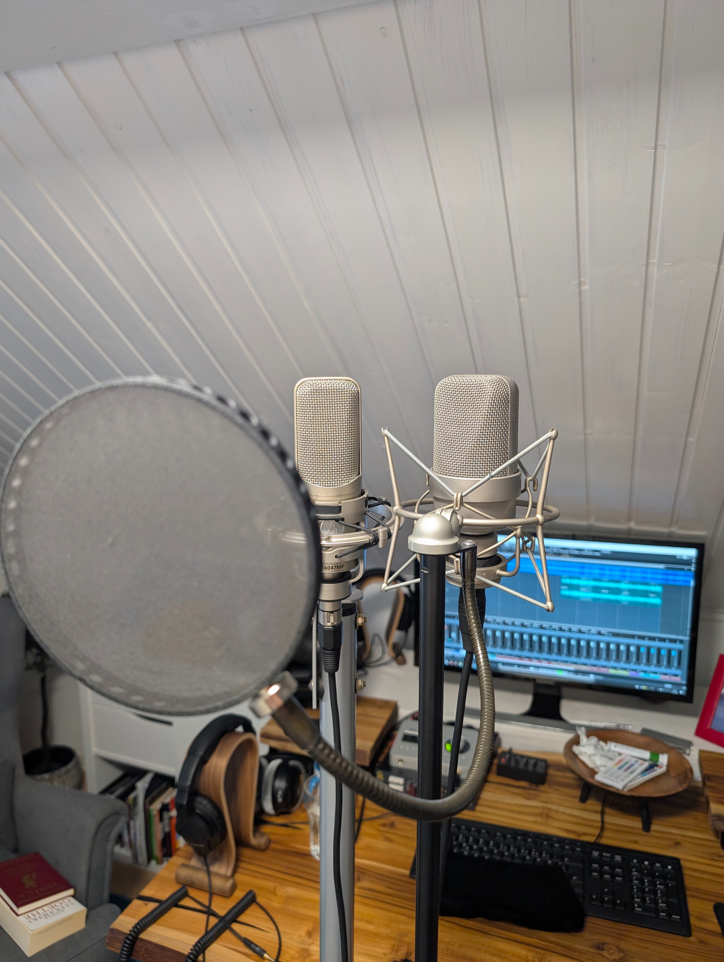

Okay...neuer Versuch...
Ich habe die Mikrofone diesmal näher zusammengepackt. Danke an @Ennui! Auf diese Idee hätte ich auch mal kommen können. Naja... ich schiebe es mal auf die Hitze in meinem Dachgeschoss;)
Beim Einpegeln war ich bei beiden Mikrofonen um -12dB True Peak. Ich habe es eine halbe Stunde versucht anzugleichen, aber es waren immer mindestens 0,2 dB Unterschied. hab gestern mal eben einen neuen Text auf einen Jay-Z-Beat geschrieben, weil ich nicht schon wieder das Gleiche aufnehmen wollte. Also das Ganze klingt eher oldschool. Diesmal habe ich zwei Versionen in roh und zwei gemixte.
Danke für eure Zeit!!
LG Jan

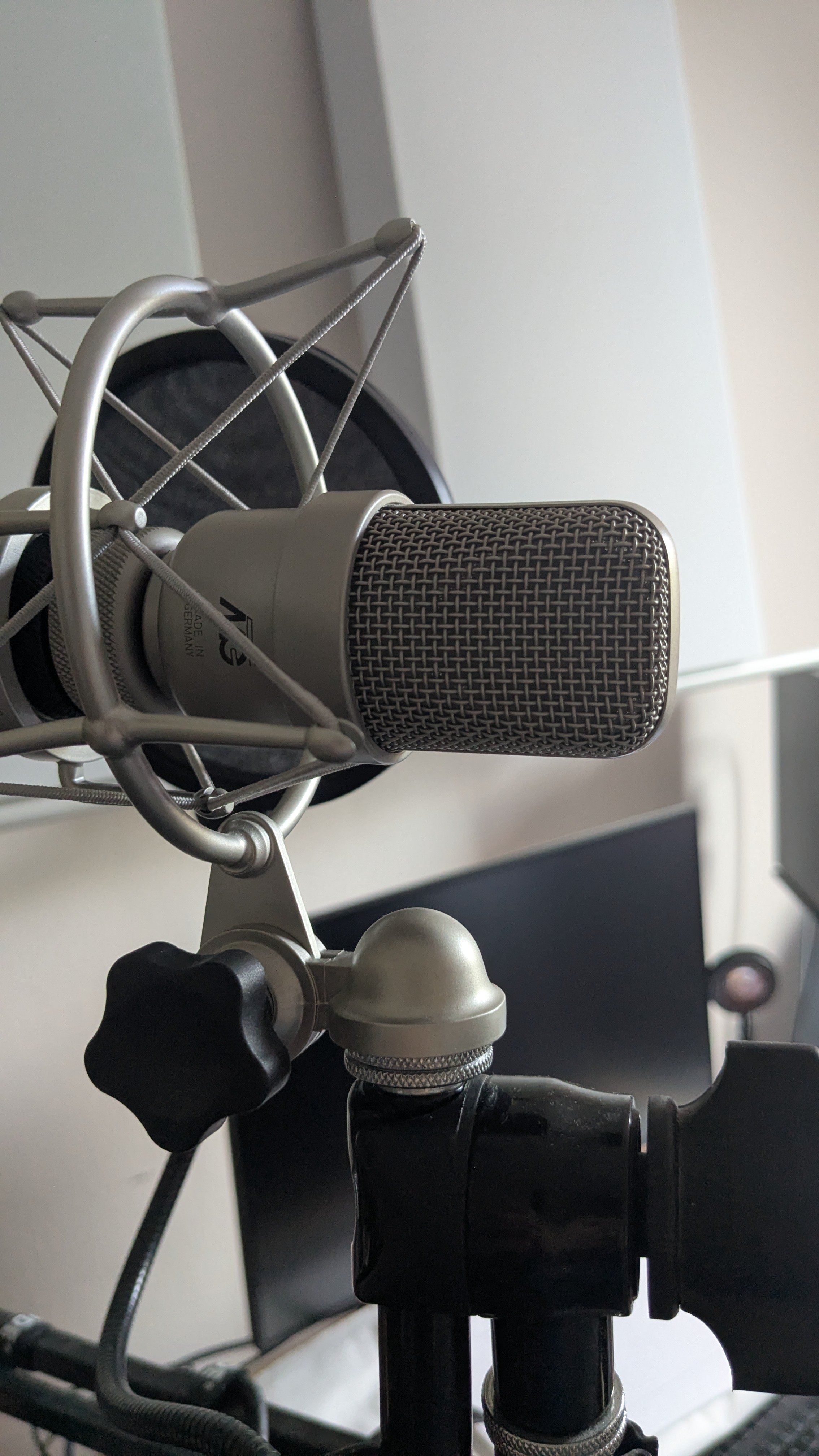

Ich denke mal, das andere Mic hätte auch noch gekippt gehört.
So: 👉👈
