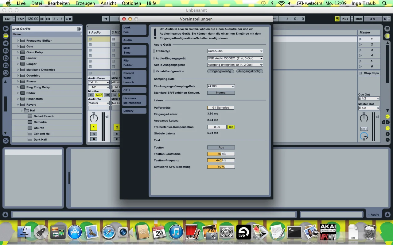

Ich habe ein dringendes Problem:
Mein Mikrofon fängt manchmal an zu knacken - viel mehr liegt es nicht am Mikrofon sondern vielleicht an Ableton*. Während Aufnahmen fängt es ganz plötzlich damit an. Wenn ich die Monitorwiedergabe des Gesangs kurzzeitig ausstelle und wieder anmache ist es weg. Woran könnte das liegen? Habe bereits mit verschiedenen Kabeln und Mikrofonen rumprobiert, bei allen ist dasselbe Problem aufgetreten.
Ich benutze einen Alesis Multimix8 mit USB Anschluss um das Mikro abzunehmen. Wenn ich diesen jedoch an- & ausschalte knackt es immer noch. Deshalb denke ich, dass es eigentlich nichts damit zu tun haben kann.
Ich habe in 2 Wochen einen Auftritt und das Knacken kommt immer häufiger vor. Woran könnte es liegen?
Vielen Dank schonmal!
Magst Du mal einen Screenshot von deinen Audio-Einstellungen in den Voreinstellungen hochladen? Eventuell liegt das Problem an einer ungünstigen Einstellung (zu niedrige Puffergröße etc)
Gruß Kai
Hier :)

setz mal die Latenz, sprich den Buffer auf 128 oder 256
Okay, ist gemacht. Bisher hat es noch nicht wieder geknackt, aber es tritt ja auch zufällig auf.
Vielen Dank auf jeden Fall :)
61 Samples ist doch sehr wenig oder?
