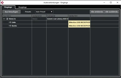

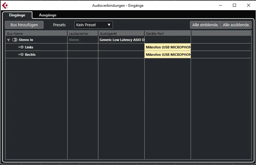

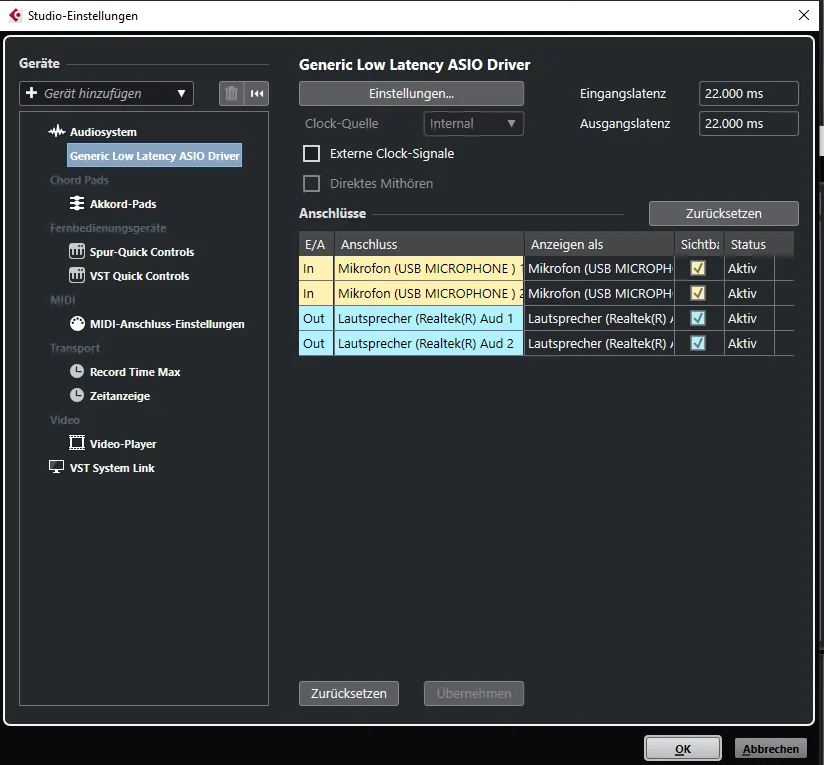

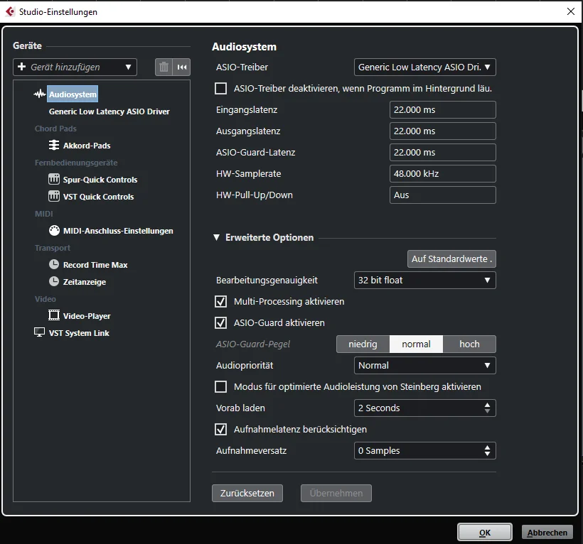

Allerdings werden meine Gesangsspuren bei Cubase nur mit starkem Knacken und Knirschen aufgenommen (Beispiel der Aufnahme und Screenshots von meinen Einstellungen in den Anhängen). An meinen Kopfhörern liegt es nicht, die spielen alle anderen Spuren (zum Beispiel Playback-Versionen) einwandfrei ab. Am Mikrofon könnte es rein theoretisch auch nicht liegen, weil es in allen anderen Programmen (Audacity, Discord etc.) nicht knackt.
Ich habe mir den ASIO4ALL-Treiber runtergeladen, der scheint allerdings mein USB-Mikro nicht zu finden, weshalb ich mit dem Generic Low Latency ADIO Driver arbeite.

Ist Dein Projekt/in auch auf 48kHz?
Der ASIO4ALL sollte aber in Cubase auftauchen?
Den würde ich bevorzugen.
Dein USB-Mikro taucht in Cubase ja als Eingang auf.
Da würde ich aber nur den ersten EIngang auswählen.
Der ASIO4ALL ist für den Ausgang.
Dann noch das was Graham schrub.
Das müsstest Du mal prüfen bzgl. der Samplerate.
Manche Realtek Onboard-Soundkarten können generell nur 48kHz.
Dann würde ich bei 48kHz bleiben. Das muss dann aber auch in Cubase unter den Projekteinstellungen eingestellt werden.
Dein Soundbeispiel hört sich aber eher nicht nach falscher Samplerate an.
Könnte in der Tat etwas mit der Auslastung des Systems zu tun haben oder eine Übersteuerung oder irgendwas mit dem Kabel.
