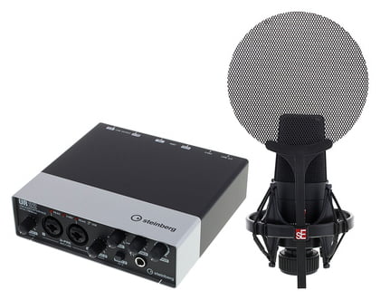

Um analogen Schall in Deinen Computer zu bekommen brauchst Du einen Schallwandler, einen Vorverstärker, eventuell eine Phantomspeisung, einen Wandler. Das gleiche brauchst Du nur umgekehrt, um die digitalen Signale Deines Computers wieder in Schall zu wandeln. Das SM58 ist ein beliebtes Bühnenmikro. Für Deine Zwecke nimmt man meistens aber andere. Die übliche Verbindung von Mikrofonen mit Vorverstärkern zu verbinden sind sysmetrsicche XLR-Kabel. Die üblicherweise in PCs eingebauten Soundkarten sind nicht so der Bringer. Ich würde Dir das Studiopaket von Steinberg empfehlen. Dann hast Du auch ein vernünftiges Interface dabei.

Das Set scheint schon ganz gut zu sein, ist mir aber eigentlich zu teuer, dafür, das ich noch nicht weiß in welchem Umfang ich das am Ende nutzen werde/kann..
Mit diesen Audio-Interfaces habe ich keine Erfahrung. Mit USB-Headsets dagegen schon und die machten bisher alle Probleme. Da weiß ich dann nicht, wenn ich VST-Instrumente (gleichzeitig) benutze, ob dann irgendwie die Soundkarte "ausgehebelt" wird oder irgendwelche Probleme macht. Kürzlich hatten sie auch bei Amazon ein Audio-Interface im Blitzangebot.. Aber wie gesagt, da bin ich mir unsicher. Ich dachte bisher immer, direkt in die Karte ist besser als über USB..

EDIT: Ach.. Ruhe is.. Ich habe jetzt das Steinberg-UR22 genommen. Ist bei Thomann der Bestseller und soll wohl auch eines der besten in der Preisklasse sein. Warum also munkeln und hinterher ärgern.. :D

So, das Paket ist heute angekommen. Ein erster Sprachtest: Erheblich besser als Soundkarte + Shure.. Genau so hatte ich mir das Gewünscht. Kräftige Stimme, klar und schön :)
Das UR22 macht auch einen guten Eindruck. Das einzige, dass mich jetzt stört ist die Tatsache, dass man das Gerät nicht abschalten kann. Wenn der PC im "Normalen" Betrieb ist, leuchtet halt immer die LED...
Ansonsten kann ich das ganze erstmal so weiterempfehlen und bedanke mich für den Guten Tip.
