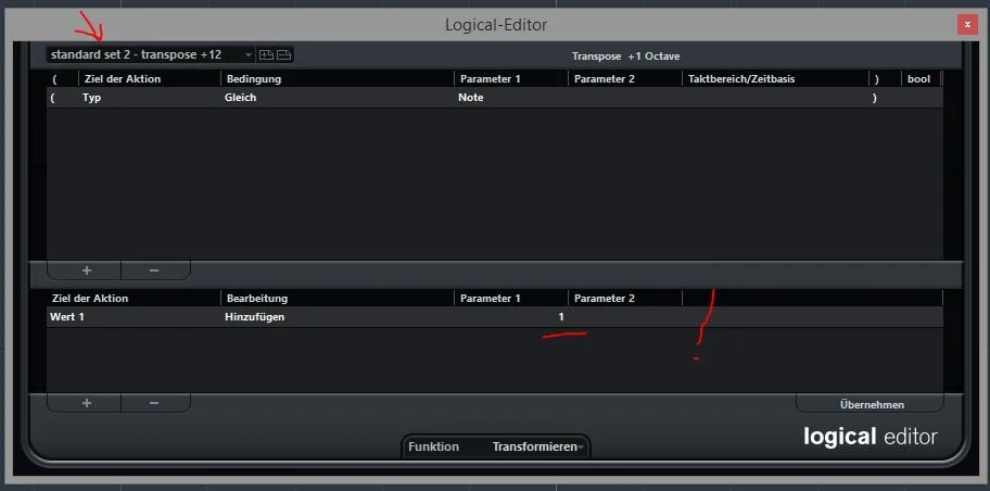

Wenn ich das richtig verstanden habe...Ich würd das wohl auch mit dem LE lösen.
Nimm doch einfach dort im LE ein mitgeliefertes Preset, z.B. Transpose +12 und Transpose - 12. Dann einfach umstricken auf dein Vorhaben. In den Keycommands schnelle Shortcuts definieren. Läuft und geht definitiv.
Dazu ggf. Events ggf. gruppieren, und Einstellung Spurauswahl folgt Events oder was das war oder andersrum. Dann kannste easy mit Pfeiltasten rumspringen in den Tracks, die Events laufen mit, Transpose nach Wunsch abfeuern.
