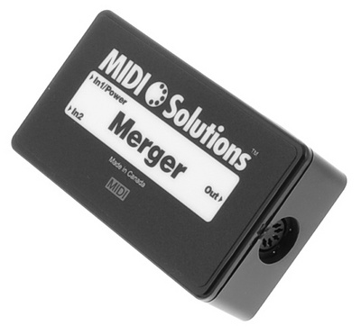

Ein Midi-Merger. z.B.
Da ist es allerdings günstiger und flexibler, gleich ein Midiinterface zu kaufen.

Es ist ein bezahlbarer "Luxus", für jedes Gerät einen eigenen Port verfügbar zu haben.
Der o.g. Midimerger kostet 79€.
Das M-Audio Midisport 2x2 kostet 55€.
