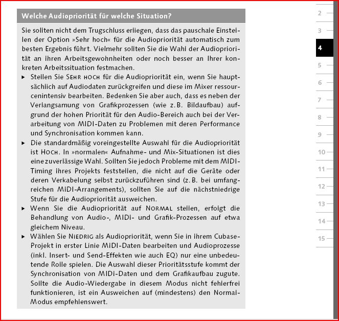

Um welche [g=539]Cubase[/g]-Version geht es überhaupt?
SX1,2,3,C4,C5?
Das Problem mit dem Cycle-Modus hatte ich z.B. auch mal mit CE4.
Ein Update hat es dann behoben.
Desweitern kann man noch im Geräte konfigurieren-Menü bei den Erweiterten Einstellungen die Audiopriorität von niedrig bis sehr hoch wählen.
Bei C5 gibt es anscheinend nur noch Normal und Boost.
Diese Funktion hat auch Einfluss auf die [g=32]Midi[/g]-Engine.
Wenn Du mit einer Version vor C5 arbeitest,solltest Du da nochmal genauer schauen.
Bei C5 würde ich die Audiopriorität wenn [g=32]Midi[/g] im Spiel ist auf Normal belassen.
Zu dem Klassiker "Systemzeit verwenden" ist noch zu sagen,dass ein Aktivieren dieser Funktion sich bei manchen Soundkarten zum Nachteil auswirkt.
In der Knowledge-Base von Steinberg wird extra darauf hingewiesen.
Ausserdem gab es auf einer englischen Site,ich glaube SOS,einen umfangreichen Test mit diversen Soundkarten dazu.
Da sollte dann Ausprobieren angesagt sein.
Habe es nur nochmal geschrieben,weil es hier erwähnt wurde.
