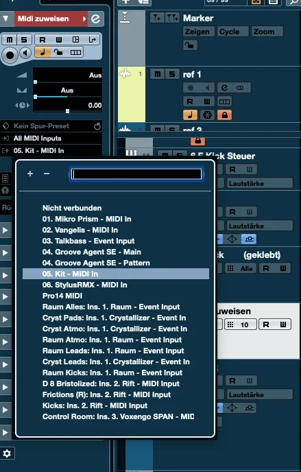

Umwandeln weiss ich nicht, muss du aber auch nicht. Du kannst Midispuren im Inspektor (Ausgangsouting) einfach Instrumenten zuweisen.

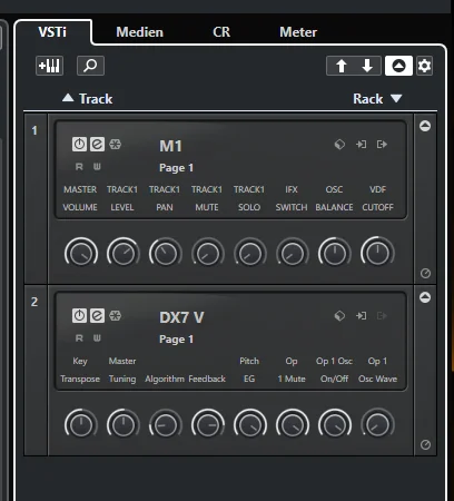

Wenn Du Deine alten Projekte mit möglichst wenig Aufwand so umstellen möchtest, dass die ehemals verwendeten Hardwareinstrumente gegen VSTis ausgetauscht werden, würde ich auch zum Vorschlag von @mwa tendieren.
Lade passende VSTis ins Rack und weise die Ausgänge der MIDI-Spuren diesen Instrumenten zu.
Von vielen alten Hardware-Schätzchen gibt es mehr oder weniger gut emulierte VSTis, so dass Du soundmäßig nahe am damaligen Original sein wirst.
Auf diese Weise hast Du auch keine Probleme mit multitimbralen Instrumenten (die MIDI-Daten auf mehreren MIDI-Kanälen empfangen). Wobei das auch bei Instrumentenspuren möglich ist, die Anpassung dauert dann evtl. nur etwas länger.
