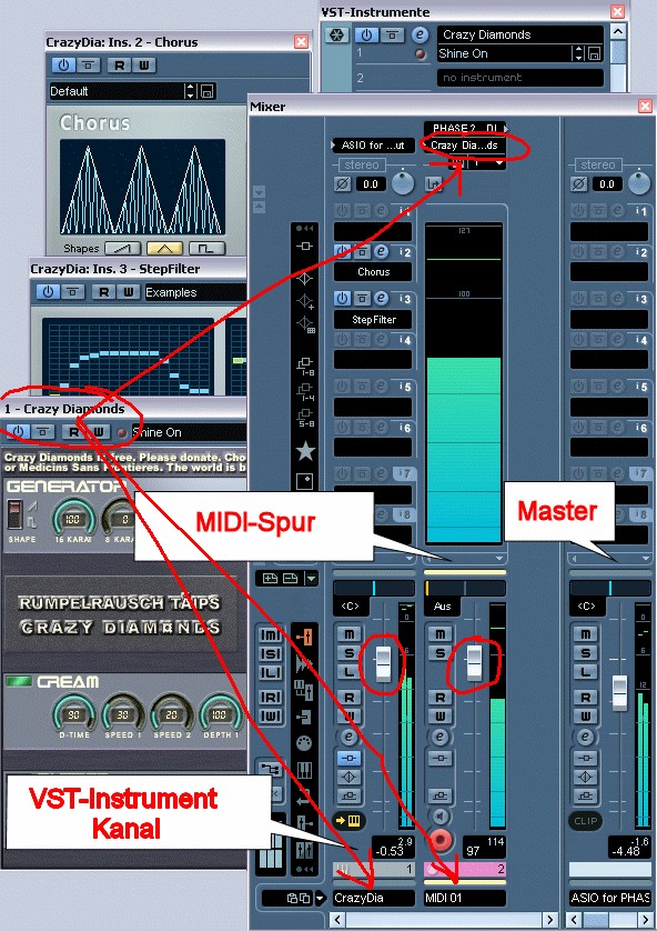

wo mache ich ne [g=32]Midi[/g] Spur leiser, z.b. beim drum map...da sehe ich nur die Anschlagstärke! aber wo kann ich genau die Lautstärke auswählen???

Entweder Du erhöhst die [g=32]Midi[/g]-Lautstärke an der Midispur im [g=539]Cubase[/g]-Mixer.
Oder Du erhöhst die Audio-Lautstärke am Audioausgang des [g=77]VST[/g]-Instruments.
Das machst Du am [g=77]VST[/g]-Instrumentenkanal im [g=539]Cubase[/g]-Mixer.

Bei mir ist das Problem wenn ich im Mixer ne [g=77]Vst[/g] instrumentenkanaleinstellung mit (e) öffnen will, um dort z.b plug ins hinzuzufügen, dann gelangt er erst ins andere fenster ..ins [g=32]MIDI[/g] Kanaleinstellung...muss erst in dem fenster unten LINKS auf dieses kleine dreieck gehen und da aussuchen....ich verstehe das nicht..wieos ist das so????
