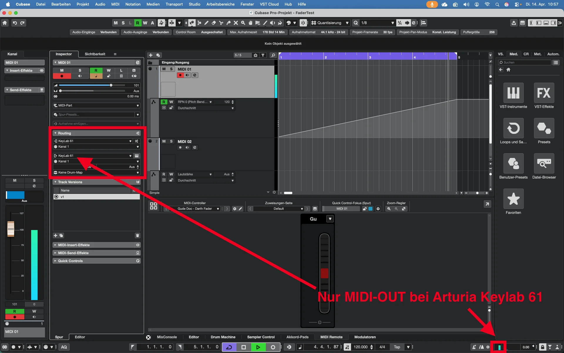

Ich bastel mir ja gerade nen MIDI-Controller selber und jetzt wunder ich mich gerade etwas über den MIDI-Monitor von Cubase 15 Pro (Apple Mac Mini) ...

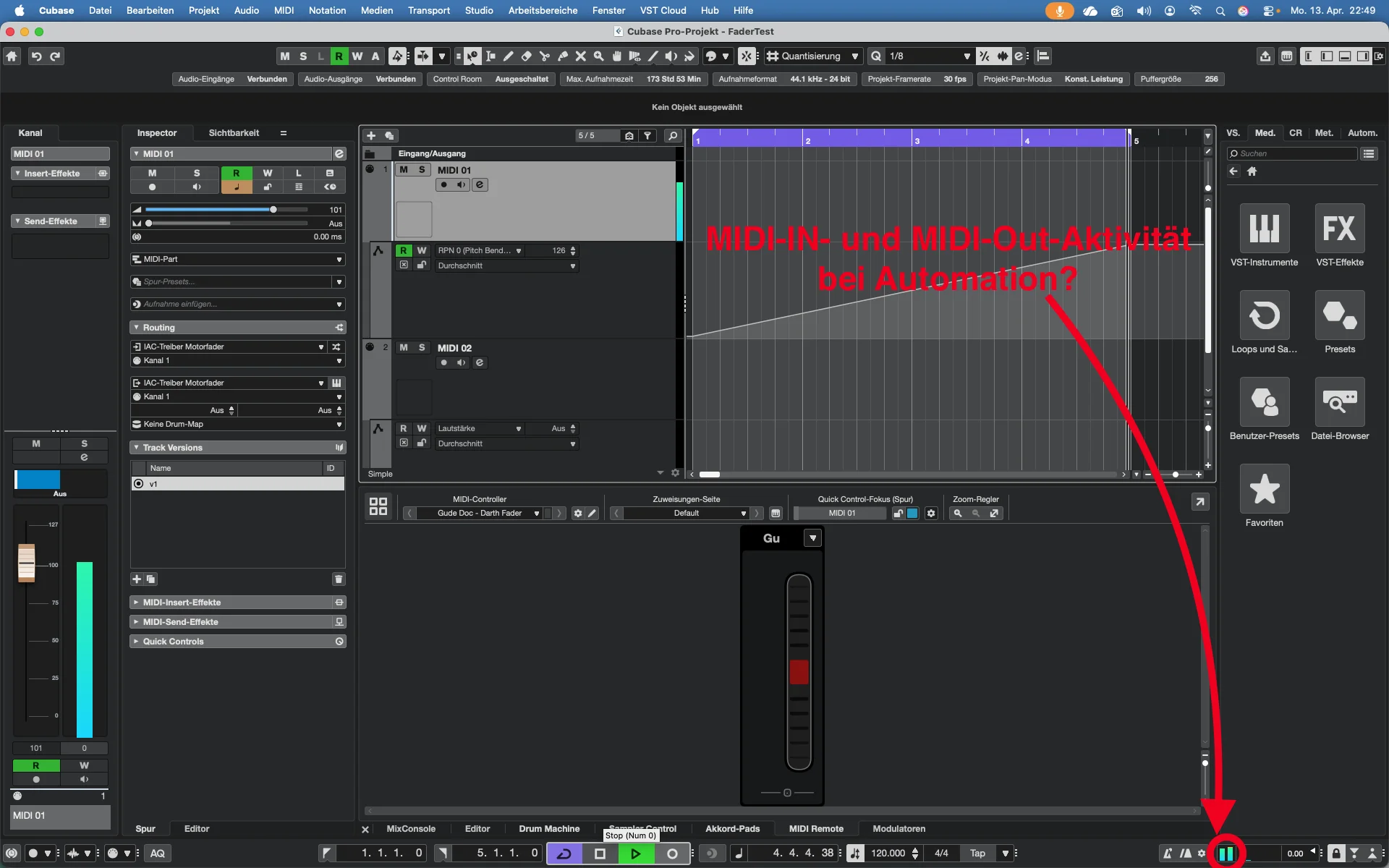

Daher meine unqualifizierte Frage: Habt ihr auch sowohl MIDI-IN als auch MIDI-OUT-Aktivität in Cubase 15.0.20 wenn ihr ne Automationsspur einzeichnet wie im Screenshot und das R (Read) aktiviert?
Lustigerweise scheint das auch zu passieren, wenn ich meinen MIDI-Controller völlig abklemme.
So mögen sie sprechen!
Hm...ist die Spur mit der Rampe nicht ne MIDI Controller Spur (und keine VST Automationsspur)?
Also erstmal ist sie ja direkt innerhalb/unter der eigentlichen MIDI Spur (MIDI 01) und dann seh ich da was von RPN, was es in der MIDI Spezifikation durchaus gibt (https://www.recordingblogs.com/wiki/midi-registered-parameter-number-rpn).
(Bin kein Cubase-Nutzer, desw. nicht sicher...)
Reaktionen: Schludi
Du hast wohl einen Pitchbend Befehl in einer Midispur automatisiert?
Dann hast du die Automationskurve und die Ausgabe der Pitchbendcontroller aus dem Midikanal...
Reaktionen: Schludi

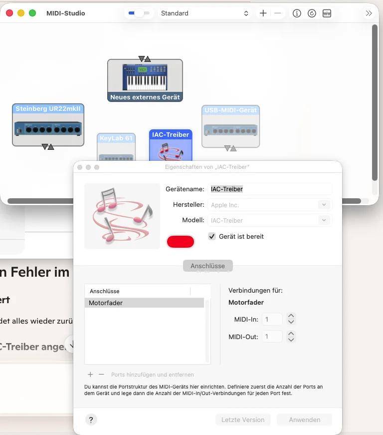

Also ich habe im Audio-Midi-Setup das Fenster "Midi-Studio" am Anfang geöffnet und mir einen virtuellen MIDI-Controller angelegt:

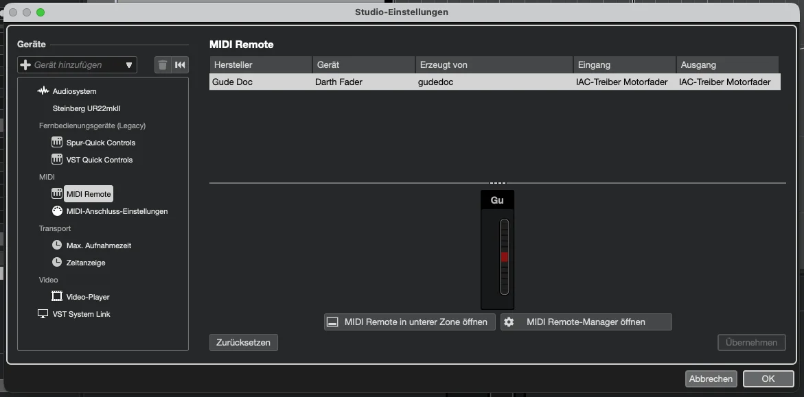

Cubase zeigt den dann an unter Studio / Studio-Einstellungen:
Dann habe ich noch eine Python-Bridge gebaut, deren Aufgabe es ist die MIDI-Signale zu einem Arduinio zu schicken. Das würde ich aber erstmal vernachlässigen, weil der Loop auch entsteht wenn das Python-Skript gar nicht läuft.

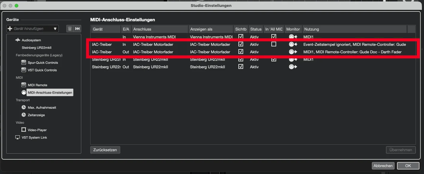

Also nur diese Einstellungen oben führen zu dem Loop. In Cubase ist das hier eingestellt:
Ich dachte das würde so gehen, weil andere MIDI-Controller ja auch den gleichen Kanal verwenden wie zum Beispiel mein KeyLab 61:

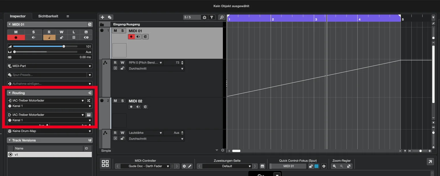

Ja ich verarbeite das Pitchbend später in einer Python-Brücke zwischen Arduino und MIDI-Remote-Skript von Cubase, kämpfe aber gerade mit diesem Loop der auch wieder an MIDI-IN sendet ;-) ... Und das ohne irgendwelche Skripte von mir - einfach Konfiguration. Der Motorfader hat sich auch schon bewegt durch die Automationsdaten, also kann ich nicht völlig falsch liegen, aber es schaukelt sich eben durch diesen Loop auf.
Die obige Konfiguration erzeugt scheinbar einen Loop, der bei meinem Arturia* KeyLab 61 nicht existiert.
Aktuell habe ich im Prinzip 4 Komponenten:
Motorfader an Arduino Firmware (bzw. Arduino Sketch) -- Python-Bridge -- Konfiguration in MIDI-Studio -- Cubase 15.0.20 Pro
Der Loop existiert auch wenn die Python-Bridge nicht läuft, also nur die Komponenten im Spiel sind:
Du hast den Controller als Midi Remote eingerichtet.
In den Einstellungen der Midi Remote und des Faders kannst Du einstellen, ob der Fader nur sendet oder auch empfängt.
Ein Anwendungsfall wäre, dass dein Controller ein Display hat welcher dir den "Zustand" des Faders/Knobs oder Tasters anzeigt.
In dem Fall wäre Senden und Empfangen wichtig, weil ansonsten der Zustand vom Gerät nicht richtig erkannt wird. Das muss aber auch die Software des Controllers hergeben. Es ist dann auch möglich mit dem Script der Midi Remote andere Werte zu übertragen. Z.B. ein Taster ist aktiviert in der Midi Remote und es wird ein Colorwert übermittelt, der dann in der GUI des Gerätes den Taster von grün nach z.B. rot schaltet.
Reaktionen: Schludi
Ach so, und noch zum Verständnis der Midi Remote.
Die Midi Remote selbst, sendet keine reinen Midi Daten bzw. Controller Daten.
Beispiel: Du hast den Fader auf CC1 eingestellt. Wenn Du die Midi Remote eingerichtet hast, sendet dein Gerät zwar den CC1, aber die Midi Remote setzt das dann in einen Befehl um, welches die zugewiesene Funtion der Midi Remote triggert.
Du müsstest in deinem Fall der Midi Remote einen Befehl zuweisen. Z.B. würde sich der AI Knob anbieten.
Du gehst z.B. mit deiner Maus auf einen Fader. Dann kannst Du diesen Fader mit deinem Gerät steuern.
Noch ein Nachtrag:
Ich habe gerade gelesen, dass Du einen motorisierten Fader nutzt.
Ich denke in dem Fall braucht es den Hin und Rückweg, weil sonst Cubase und dein Gerät gar nicht wissen auf welcher Stellung der Fader gerade steht. Wenn Du z.B. den Kanal wechselst und eine anderer Zustand herrscht, muss der Controller auf diesen Wert springen.
Das ist bei normalen Fader nicht ganz so wichtig.
Reaktionen: Schludi und Beeble
