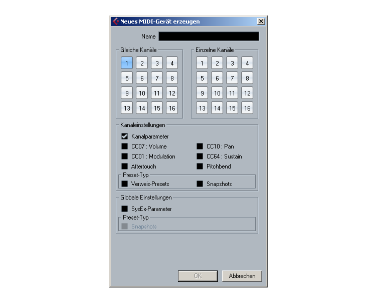

Midi Footcontroller Transportfunktionen zuweisen
Am Art kann ich gar nix einstellen, is ein reiner Midi-Footcontroller für Gitarren-Rack normalerweise
Gruss
Wenn ich ein neues Midi Gerät erstelle, öffnet sich folgende Maske.
Was zur Hölle muss ich da nur einstellen ??

Du wirst die Funktion nicht anders hinbekommen als mit dem Generic Control!
Das mit dem Midi Gerät brauchst du nicht.
Das Problem liegt darin, das er nur Program Change Befehle schickt und Cubase nur auf einen Program Change reagieren kann.
Wären es Program Changes mit unterschiedlichen Midi Kanälen könntest du es im Generic Remote von Cubase unterscheiden....

Also mit meinem FCB 1010 würde es gehen, weil dort explizit die Taster konfiguriert werden können.
Man kann da Notenwerte schicken oder CC Werte die sich unterscheiden und so auch getrennt angelernt werden können.
Ich fürchte es wird mit deinem ART nicht funktionieren.
