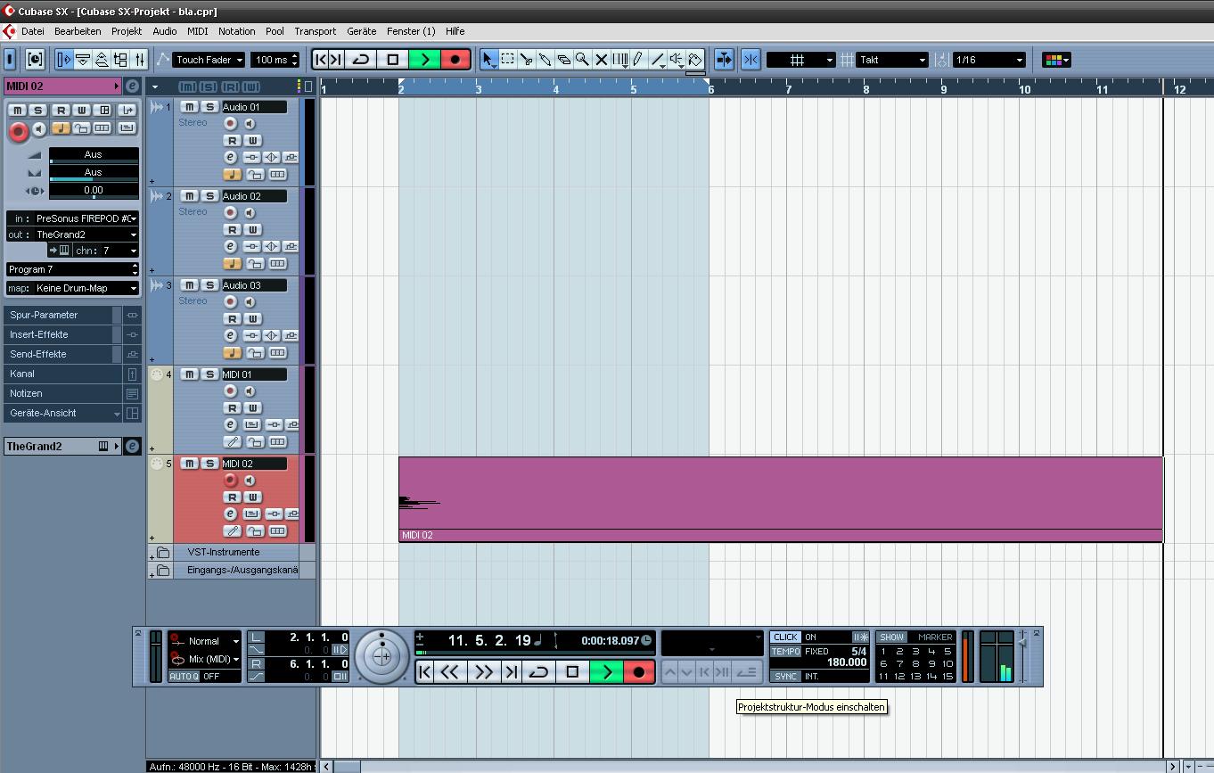

Habe ein Problem mit der [g=32]Midi[/g]-Aufnahme.
Und zwar zieht [g=539]Cubase[/g] (3SX) so gut wie bei jeder Aufnahme alle Noten die ich (per [g=32]midi[/g]-keyboard [Swissonic CK490]] einspiele auf den Anfang des Events. Habe keinen Schimmer, woran das liegen könnte /=
Das Keyboard hängt an meinem Firewire-Interface (Presonus Firepod).
/während des Spielens läuft die Wiedergabe völlig problemlos.
Am Computer bzw. am keyboard kann es eigentlich nicht liegen, da ich besagte komponenten bereits ausgetauscht habe (das Problem war weiterhin vorhanden)
Tippe also auf die Programmeinstellungen in [g=539]Cubase[/g] bzw. auf mein Interface als Problemverursacher.
Hoffe, ihr habt irgendeine Idee, was ich noch machen könnte; bin wie gesagt vollkommen planlos /=
Schon mal vielen Dank für alle konstruktiven Vorschläge im Voraus,
Malte Mindermann
(PS: Im Anhang ist ein Screenshot, der eine Aufnahme zeigt, bei der das Problem auftrat)

stell mal do oben halb rechts [g=253]takt[/g] steht "quantisierunng" oder "sechzehntel" ein...könnte vielleicht daran liegen...
ansonsten such doch mal nach ner auto-quantisierungs-funktion.
da werden eingespielte noten auf eingestellte werte "geschubst"
hm... danke für die Antwort erstmal
...hat aber leider noch nix gebracht /=
/Problem besteht weiterhin

Versuch mal mittels [g=32]Midi[/g] [g=43]Filter[/g] nur Notendaten "durchzulassen". So kannst du zumindest ausschließen dass es sich um ein internes Problem handelt und nicht von einem externen Gerät stammt.
Kein erkennbarer Unterschied, selbst wenn ich nur die Noten durchlasse.
[g=539]Cubase[/g] zieht weiterhin alle Noten auf den Anfang des Events /=

@Realist: Ich liege dir zu Füßen!! /vieeelen Dank (=
...hab die Häkchen bei "Systemzeit verwenden" gemacht und jetzt scheint alles zu laufen... toi, toi, toi
