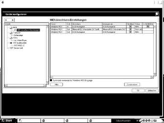

So sehen übrigens mein "Geräte konfigurieren" Einstellungen aus:
Habe ich auch schon probiert einzustellen. Auch dann passiert garnichts. Aber eigentlich ist "allmidiinputs" auch schon richtig, weil ich unter "Geräte konfigurieren" unter "[g=32]midi[/g] anschluss einstellungen" "all [g=32]midi[/g] inputs" aktiviert habe:
