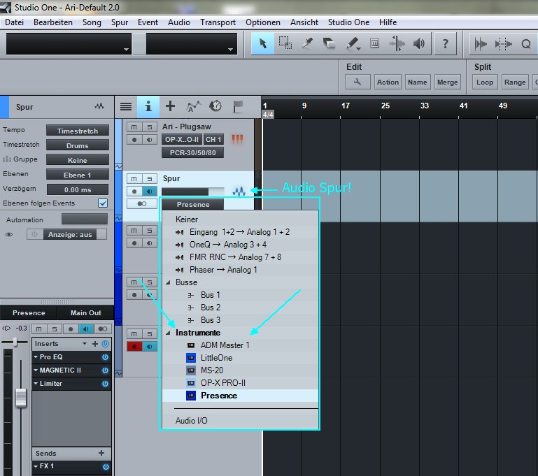

Bei der Audiospur den Eingang wählen im aufgeklappten Menü auf Busse klicken und den Bus auswählen. Fertig.

Es klappte bei dir nicht, weil du wohl eine Mono-Audiospur hattest. Da Instrumente aber immer stereo sind, sind die als Input bei ner Monospur nicht verfügbar.
Ergo: Du musst aus der Audiospur nur eine Stereospur machen, schon hast du die Instrumente auch als Inputs:

Also langsam glaub ich's nich mehr.
Hab alles so gemacht wie ihr es gesagt habt, aber es erscheint weder ein Bus noch ein Instrument in der Audiospur.
Was mach ich denn falsch?!
Das ist auch ne uralte Version, die du da hast (fast ein Jahr alt oder so). Sieht man am Screenshot. Hol dir mal das neueste Update (Hilfe->Nach Updates suchen) und dann guck nochmal.
Diese Re-Record-Sache gibt's erst seit Version 2.5.
