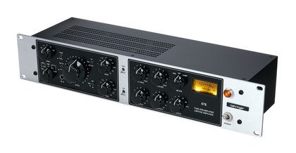

Auch wenn es 19“ ist. Aber das wäre doch reizvoll?
Und liegt bei 519.-€ Ein schöner Nachbau!
Behringer 676
Reaktionen: muffy und Glutamatjunkie
