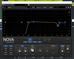

Für Becken entschärfen hat sich der "Schlern-Eq" (TM) bewährt:
Mit den Filtern erstmal den Frequenzverlauf säubern, die Delle muss dahin, wo es am meisten zischt, idR um 10k, kann aber auch mal um 6k sein. Mit dem Highshelf recorvern wir etwas Glimmer.
Super Combo - danach mit dem Waves L2! 4-6 dB Limitieren, das nimmt etwas biss und killt übertriebene Transienten. Ggf die Cymbals bei 200-300 Hz etwas pushen für mehr Messing Klang.

Habe geSchlernt... :smil451c7211b9e19:
sieht doch zumindest ähnlich aus :girlp:
