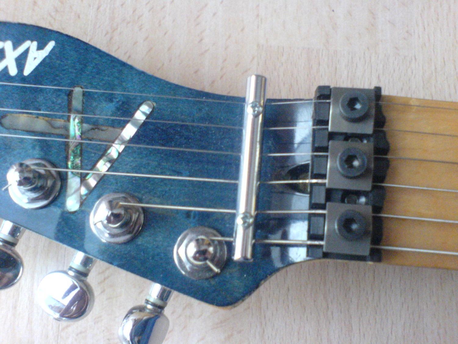

Vielleicht mal ein paar Detailaufnahmen des Sattles posten. Ggf. ist das was gebrochen / hat sich gesetzt. Oder die Saitenführung wurde über die Zeit ausgescheuert, dass die Saiten einfach ein bisschen tiefer im Sattel liegen.
Ja, auch ein guter Vorschlag, sofern man auch den Fotos überhaupt was erkennen kann, das zu dem Problem beitragen könnte.
