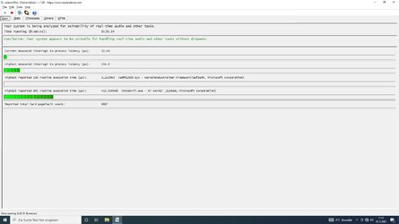

So habe jezt ein Test mit den LatencMon gemacht
Und der Cubase dongle ist gelb.
  • #42
Unter Drivers und oder Processes kann man im Einzelnen sehen, was Probleme macht.
Allerdings macht laut Screenshot nichts Probleme. :schulterzuck:
Bin ich erstmal überfragt... :(

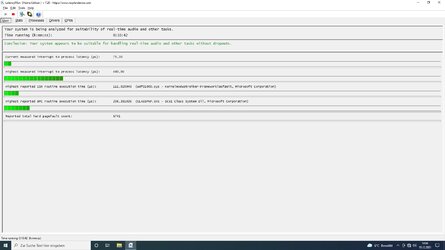

Habe mal die Prozese exportiert und die drivers
Ps.Habe noch mal test gemacht mit den LatencMon mit der Uad2 karte

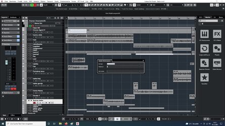

Mach mal nen Screenshot von deiner Prozessorauslastung im Betrieb bei Cubase (F12),also wenn du die Datei geöffnet hast in Cubase bei der die Probleme auftauchen.
  • #45
Hier der Screenshot.Der Avarge mal mehr mal weniger zeigt er.Buffersice ist auch 512

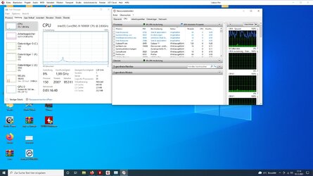

Habe noch den Tasmanger kontroliert bei den Projekt und die Ress

Mach mal im Taskmanager bei der CPU Auslastung nen Rechtsklick auf den Graph und dann "-> Graph ändern in Logische Prozessoren". Und dann einen neuen Screenshot während die Probleme auftreten.
Ich seh nämlich gerade dass deine 2,8 GHz CPU nur mit 2 GHz läuft, was für single-thread kritische aufgaben nicht viel ist. Da du bereits 10% Gesamtauslastung bei 20 Threads hast, kann ich mir vorstellen dass da ein einzelner Kern vllt. schon irgendwo am Limit fährt.
Warum die CPU nur mit 2 GHz läuft ist dann die andere Frage:
-Energiesparoptionen falsch eingestellt
-Tool vom Mainboardhersteller installiert und nicht korrekt eingestellt
-BIOS Optionen für die Leistungspräferenz nicht korrekt
Reaktionen: Glutamatjunkie und Graham
  • #56
So ist das, aber mein Beitrag #35 über die erweiterten Energieoptionen wurde auch geflissentlich "überlesen" ... Dabei würde ein auf 2GHz reduzierter Basistakt (mit verminderter Spannung) genau zum Energiesparmodus von Windows passen... Geschenkt!

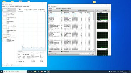

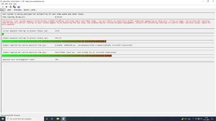

So hoffe ich habe das richtig gemacht.Musste aber festellen das LatencMon mir nach ca45min Droups angezeigt hat.Danke

148 laufende Prozesse erscheint mir auch bissl viel.
Installier am besten nicht so viel Plunder, der permanent mitläuft. Trays/Dienste
