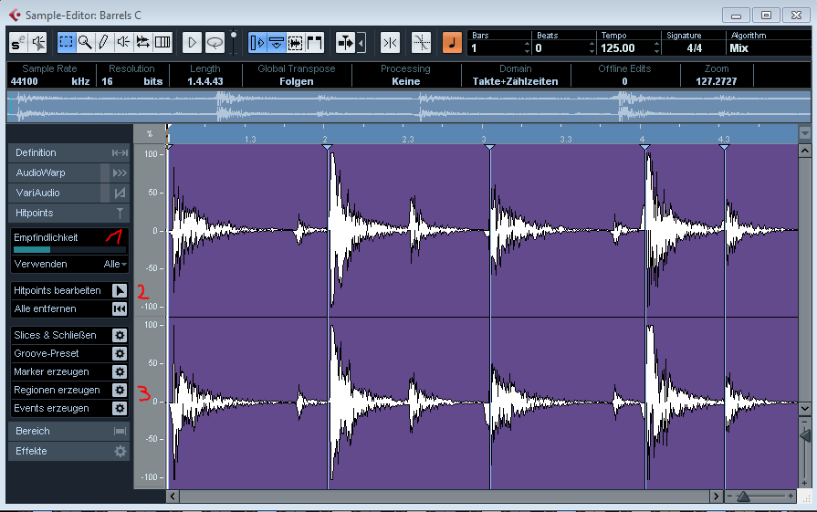

Wie hast du geschnitten? Einen relativ schnellen Weg gäbe es mit der Hitpointfunktion. Und dann Regionen erzeugen..
Ist auf jeden Fall eine Möglichkeit.

Habe da noch ein paar Screenshot auf dem Rechner gefunden für die Andere Möglichkeit.
Geht wahrscheinlich leider jetzt nicht mehr.
Im Pool kannst du dann alle Regionen auswählen und mit Rechtsklick alle miteinander an einem Wunschort speichern.

Ich habe manuell mit dem schneiden-Werkzeug geschnitten. Die Hitpointfunktion habe ich nicht verwendet! Hätte ich mit der Hitpointfunktion ggf. Vorteile beim Exportieren oder ähnliches?
Ja siehe unten.
Das Ding ist, dass du Regionen haben musst. Ob du die jetzt noch aus den Schnipseln machen kannst weiss ich zurzeit nicht.
