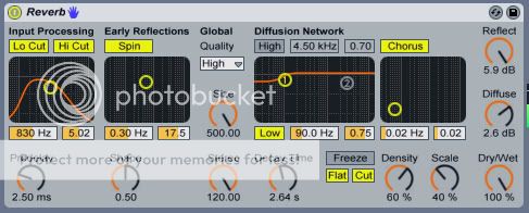

ich hab echt sehr oft andere reverbs ausprobiert.
auch heute noch probiere ich natürlich auch andere aus was mir so unter die finger kommt.
aber es ist so wie es ist dieser ableton hall hat was was kein anderer mir bisher besseres bieten konnte und ich kanns nicht erklären woran es liegt.
das bedeutet also alle meine tracks sind ausschließlich mit diesem hall gemixt.
der algo ist bei mir immer auf "high" gestellt.
und je nach parametereinstellungen geht eigentlich alles von ambients bis stahlwerkhalle.
wenn die filter alle abgestellt sind klingts extrem nach plate.
meine lieblingseinstellungen sind meistens kleinste predelayeistellungen und viel damping. mit dem parametern size und decay time und der diffuse und delay sektion bestimme ich dann die stellung im raum.
wobei mein persönlicher mixsound ganz klar industriell düster ist
also alles richtung "krach in stahlwerkhalle" zielt.
dieser reverb ist einmalig und bisher unersetzbar für mich.
EDIT:
geschätzte 50% der räumlichkeit in meiner techno-mucke erzeuge ich allerdings mit filterdelay.
nochn EDIT:
weniger spuren (also weniger dichtes arrangement) erlaubt längere hallfahnen das nutz ich dann auch immer voll aus bis zum erbrechen. aber das damping (lowcut) ist immer sehr hoch. bedeutet sehr tief im raum stehend.
