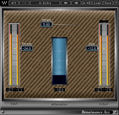

Beim durchprobieren ist mir aufgefallen dass der Waves Rennaisance Axx manchmal richtig laut machen kann. Kann mir jemand erklären was der so macht? Denke der hat Sättigung dabei, oder?
