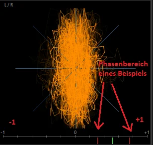

Im Phasenmeter/Correlation dürfen nur Werte größer 1 vorkommen.
Correlation ist die Anzeige, die den Messwert -1 bis 1 darstellt.
Negative bedeuten Phasenauslöschungen bei Mono.
Beispiel
