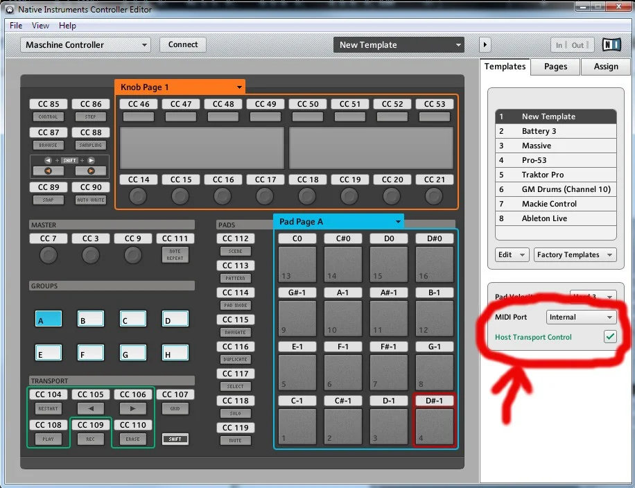

Zuerst macht man den Controller Editor von Native Instruments auf und selektiert Host Transport Control.
Damit senden die Transporttasten der Maschine per default schon mal CC Midi Werte wenn sie gedrückt werden.
Ihr könnt den Editor jetzt verlassen.

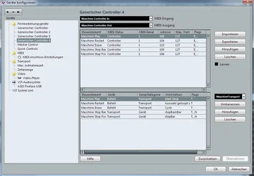

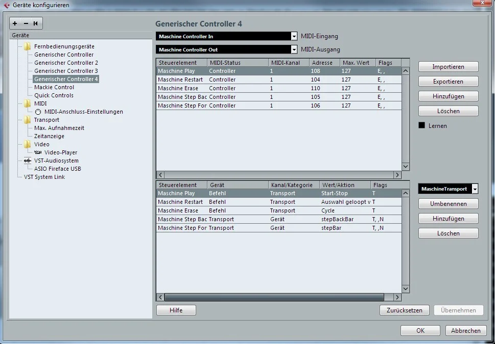

Danch geht ihr in den Cubase Geräte konfigurieren Dialog und fügt einen Generische Controller unter Fernbedienungsgeräte hinzu.
Nun verbindet ihr den Midi Eingang mit "Maschine Controller In" , der Midiausgang braucht nicht angelegt zu werden.
Jetzt geht ihr auf Importieren und ladet meine MaschineTransportCubase xml in die Generic Remote.
Damit sollten die 5 Trasporttasten nun folgendermaßen belegt sein:
Play-> Start/Stop
Restart-> Spielt das im Loop ab was ihr im Arrangement von Cubase selektiert habt
Pfeil Links-> Springt Taktweise zurück
Pfeil Rechts-> Springt Taktweise vor
Erase-> Schaltet Loopmode an oder aus
Ihr könnt natürlich jetzt selbst in den Generischen Editor von Cubase gehen und die Belegungen nach euren Vorstellungen verändern....

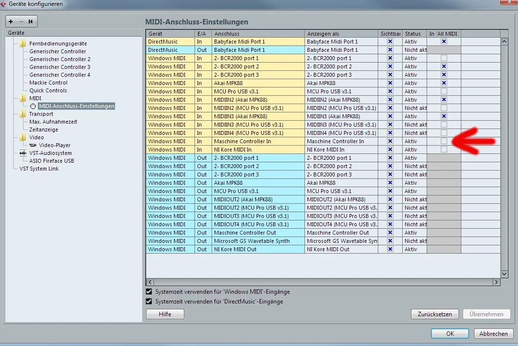

Und vorsichtshalber noch den Maschine Controller MidiIn unter den Midi Eingängen noch aus All Midi Ins rausnehmen (letzter Screenshot).
