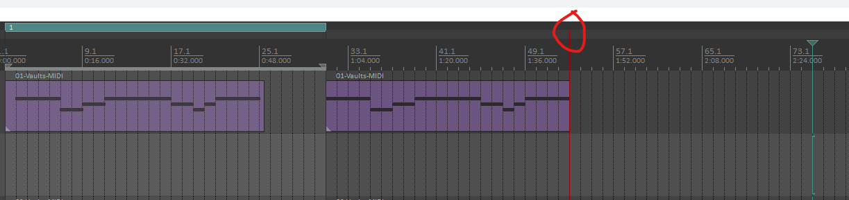

Seit dem letzten Update werden mir die Marker nicht mehr anzeigt. Ich sehe nur noch die vertikalen, roten Linien :schulterzuck:
Hat jemand das gleiche Problem und/oder eine Lösung?

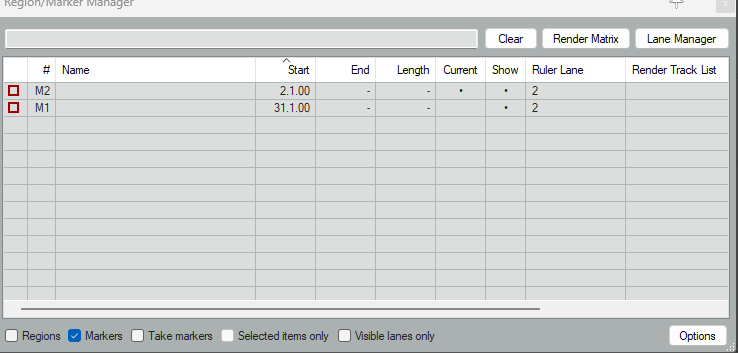

Deine Marker-Namen sind im Marker Manager noch aufgelistet?
Ja, die werden im Manager normal angezeigt.

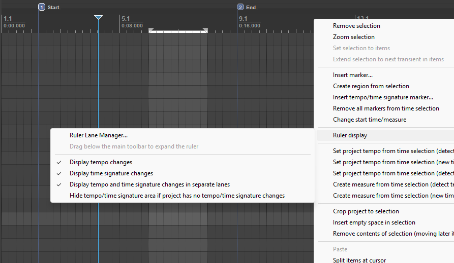

Hatte dasselbe Problem, musste was in den ruler display optionen aendern (war "display tempo and time signature in seperate lanes"):
Ich nehme an, das Ganze ist Theme-abhaengig.
Edit: Bei 7.64 isses anscheinend wieder wie vorher, also der workaround vielleicht nich mehr noetig.
Reaktionen: oliveramberg
Das war's! Danke! Komischerweise nutze ich immer das gleiche Theme. Aber jetzt passt's wieder :2up:
