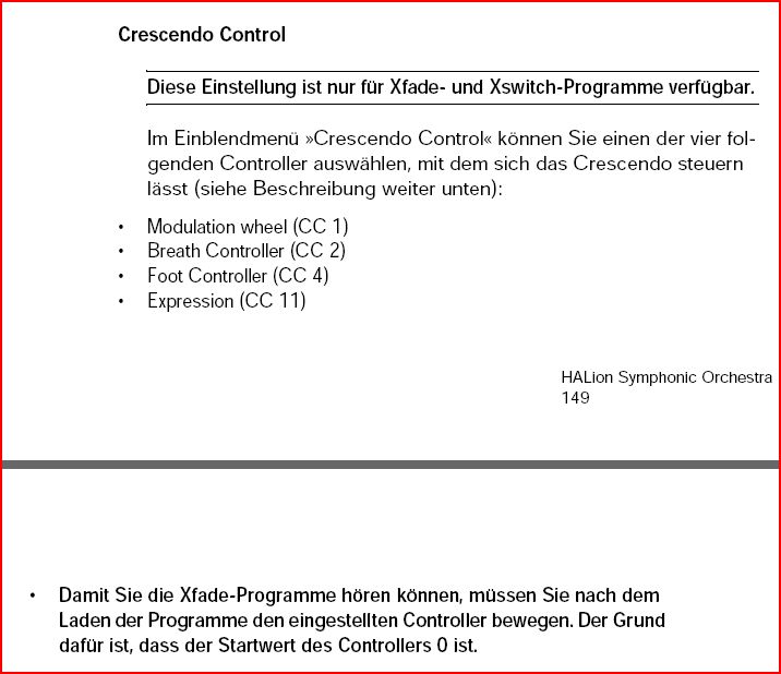

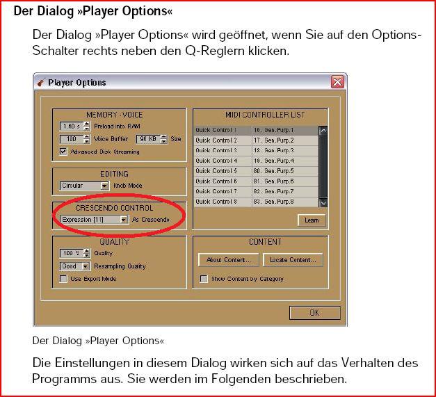

Manche Sounds in der HSO werden auch über einen Crescendo-Controller gesteuert.
Du kannst dann z.B. diese Sounds über das Modulations-Wheel deines Midikeyboards steuern.
Das Ganze ist recht umfangreich und ich würde dir raten,mal das Manual von HSO durchzulesen.

HSO ist in der Spielweise der einzelnen Sounds recht umfangreich.
Einige Sounds sind etwas leiser und können gesteuert werden.
Es gibt auch X-Fade und X-Switch Sounds usw.
Das alles zu erklären,würde ganz schön dauern.
Meine Vermutung ist,dass du die Crescendo-Control nicht benutzt.

Es muss nicht unbedingt an der Anschlagstärke liegen,da es je nach Preset evtl. andere Spielweisen wie z.B. Crescendo-Control gibt.
Bei [g=539]Cubase[/g] auf der [g=420]CD[/g] müssten auch Demo-Projekte dabei sein.
Wenn du diese öffnest siehst du,was mit HSO möglich ist.
Ausserdem kannst du auch Track-Presets über eine Instrumentenspur laden.
Dort sind einzelne Instrumente der HSO schon spielbereit und kannst Artikulationen über die Keyboardtasten steuern.
Schau mal ins PDF-Handbuch der HSO.

Bei sehr vielen Klangorogrammen des HSO wird die Lautstärke nicht über [g=21]Velocity[/g], sondern über das Modulationsrad, bzw. den Pitchbender geregelt.
Vielleicht solltest Du erstmal versuchen, das nun endlich zu verstehen.
