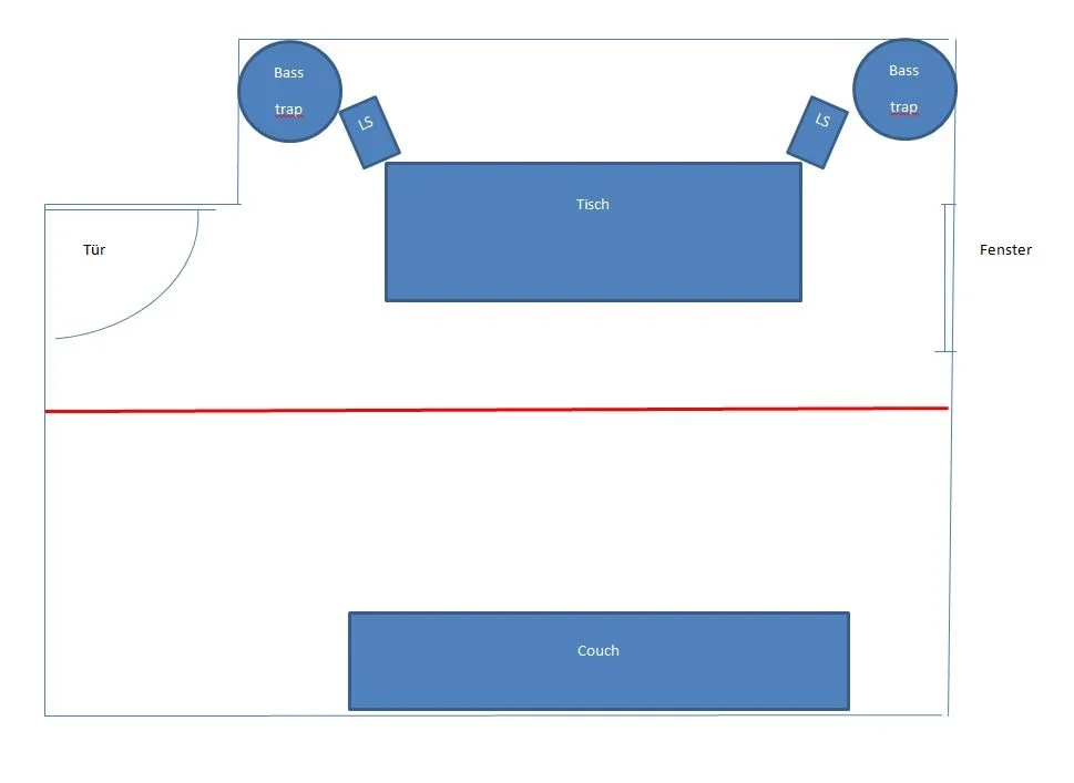

Hallo Leute,
mir ist bewusst das dies wohl die 2356. Frage in diesem Jahr zur Raumakustik ist, aber nachdem ich wirklich hier gesucht habe, viel gelesen habe, bleibt eine Frage dennoch offen.
Mein Raum hat eine vermutlich eher blöde Geometrie, bei der ich einfach nicht sicher bin welche Tipps zur Aufstellung der Monitore ich beherzigen soll.
Ein Messmikro habe ich mir bestellt. Will jetzt wirklich mal messen und schauen was der Raum momentan so bietet oder auch nicht. Mir ist auch bewusst das ihr ohne Messergebnisse nicht wirklich helfen könnt.
Aber vielleicht hat ja jemand schon Erfahrung mit einem ähnlichen Raum gemacht und möchte diese Erfahrung gerne mit mir teilen. Ansonsten werde ich wohl jede erdenklich mögliche Lautsprecherposition testen und messen wenn so noch keine Tipps kommen können.
Die genauen Raummaße habe ich jetzt nicht zur Hand, die lange Seite ist etwa 6m, die kürzere wo das Fenster ist, etwa 4m.

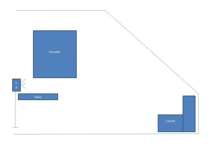

In meinem Rücken ist die Dachschräge. Die rote Linie soll hier symbolisieren wo die Dachschräge oben aufhört. Dazu nochmal ein zweites Bild was das vielleicht etwas klarer macht. Hoffe meine begrenzten Bauzeichnerischen Fähigkeiten machen das halbwegs anschaulich.
Edit: zweites Bild ist keine Draufsicht, kein Grundriss. Einfach vorstellen man steht im Raum und schaut auf das Fenster....
Nun habe ich mal gelesen das die Lautsprecher eher Richtung Schräge strahlen sollten. Dann habe ich aber auch schon das Gegenteil dazu gelesen.
Außerdem sagt man, man soll sich vor die kürzere Wand setzen. Bei mir sind aber leider die beiden kürzeren Wände nicht gleich lang, so entsteht immer dieser Absatz, egal ob ich vor dem Fenster sitzen würde oder gegenüber dem Fenster.
Absorber und evtl. Diffusoren anzubringen erscheint mir hier auch schwerer als in einem einfachen rechteckigen Raum. Steinigt mich jetzt ruhig dafür, aber die Basstraps habe ich tatsächlich einfach auf Verdacht besorgt und in die Ecke gestellt weil es recht ordentlich gedröhnt hat. Zumindest das verhindern die Basstraps schon mal. Glück gehabt….
Ich bin echt verwirrt und würde mich freuen wenn jemand da ähnliche Erfahrungen hat und mir Tipps zur Aufstellung der Monitore geben könnte, selbst wenn es noch keine Messungen zur Analyse gibt.
