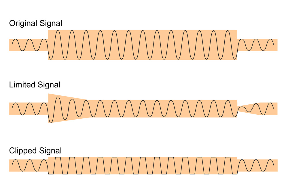

eigentlich scheidet der clipper ab, nicht der limiter
Boah, was, wie? Jetzt hast du aber alles attacked, was ich bisher über Limiter zu glauben wusste. Oder geglaubt habe zu wissen oder wie auch immer...
Der Limiter schneidet doch alles über dem Threshold gnadenlos ab, oder nicht? Also genau so, wie das geclippte Signal in deinem Beispiel aussieht. Oder habe ich da immer falsch gelegen?
Deshalb auch meine Frage zum Unterschied zwischen Limiter und Clipper.
Jetzt bin ich aber echt voll geflasht! :schock:

Um es noch mehr zu verkomplizieren, ein clipper kann, bis zu einem gewissen Punkt an Reduktion, z.b. Zum Transienten kappen, viel transparenter klingen als jeder Limiter.

BTW: Entgegen einer Aussage hier im Thread: Ein Kompressor arbeitet sehr wohl als Limiter, wenn die Ratio auf Unendlich oder auf extrem große Werte eingestellt werden kann.
Das wäre dann nen Brickwall-Limiter. Da kommt nix mehr durch.
https://de.wikipedia.org/wiki/Limiter
Reaktionen: pitto, Supercreative und gyn
  • #51
Danke! Ich bin noch nie auf die Idee gekommen, mal in Wikipedia nach "Limiter" zu schauen!
