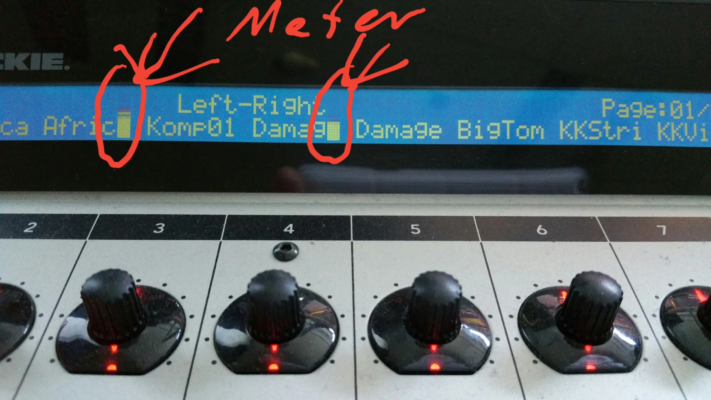

Das sieht dann so aus:
Reaktionen: Ash
Ja, das wäre echt cool, so eine Anzeige.
