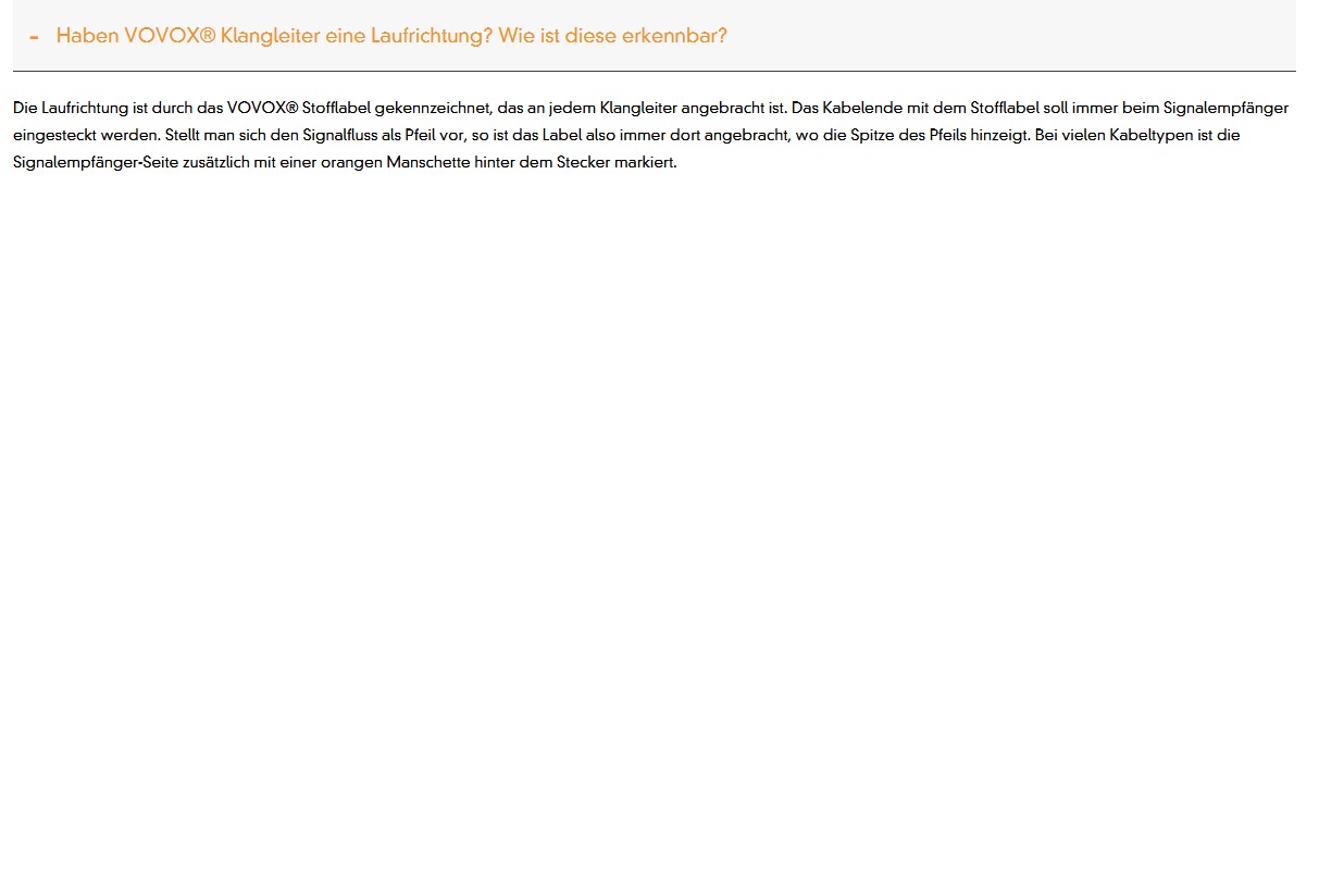

Nochmals zu dieser Frage: Wie soll das physikalisch mit der Laufrichtung funktionieren? Oder funktioniert das nur esoterisch?
„Haben VOVOX® Klangleiter eine Laufrichtung? Wie ist diese erkennbar?
Die Laufrichtung ist durch das VOVOX® Stofflabel gekennzeichnet, das an jedem Klangleiter angebracht ist. Das Kabelende mit dem Stofflabel soll immer beim Signalempfänger eingesteckt werden. Stellt man sich den Signalfluss als Pfeil vor, so ist das Label also immer dort angebracht, wo die Spitze des Pfeils hinzeigt. Bei vielen Kabeltypen ist die Signalempfänger-Seite zusätzlich mit einer orangen Manschette hinter dem Stecker markiert.“

Eine Laufrichtung gibt es im physikalischen Sinne hier nicht, denn es handelt sich um einen Stromkreis.
Bevor wieder Grundsatzdiskussionen über Phyisk aufkommen evtl. mal hier kurz nachlesen:
* https://de.wikipedia.org/wiki/Zweitor#Umkehrbarkeit
und überlegen wie so ein Kabel aufgebaut ist und welche Bauteile da vorkommen bzw. wie man das Modellieren kann (Hinweis: R,L,C, viel mehr is es nicht).
Dann diesen Satz aus obigem Wiki Artikel beachten: "Ein Zweitor, das nur aus den passiven linearen Bauelementen Widerstand, Spule, Kondensator und Übertrager besteht (RLCM-Zweitor), ist immer umkehrbar."
* Wir sprechen hier von Kabeln und Frequenzen im Audiobereich. Im HF-Bereich (wo der Wellencharakter eine Rolle spielt) kann es tatsächlich anders aussehen, siehe zB Richtkoppler oder sowas
