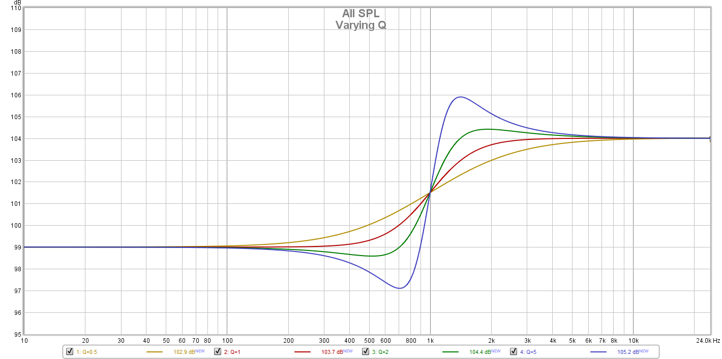

Nun, es gibt ja diverse Shelf Filter-Modelle.
Bei einigen kann man die Kurvenform an den Übergängen anpassen, abmildern oder zusätzlich noch betonen - was tatsächlich oftmals durchaus "musikalischer" klingt, als ein herkömmlicher "gerader" Shelf-Filter ohne diese Optionen.
Vermute, der EQ in Bitwig ist "ohne" und klingt dementsprechend zurückhaltend. Da ich gerade daran sitze, im Cubase EQ kann man zwischen 3 Shelf-Modellen wählen. Also der klangliche Unterschied dieser untereinander macht schon deutlich etwas aus. Im FF EQ geht das ja bekanntermaßen noch flexibler.
  • #50
Vermute, der EQ in Bitwig ist "ohne".
Genau. Bei dem kann man die Güte nicht einstellen, was selbst der alte Renaissance EQ von Waves kann.
Würde ich eine ähnliche Kurve in Bitwig haben wollen, dann müsste ich zusätzlich noch 2 Bell Filter verwenden.
Das ist viel zu umständlich und die Konzentration geht mehr oder weniger flöten.
So ein steifer Shelf kann ja mal passen, aber manchmal eben nicht und schon beginnt man wieder eine alternative zu laden.
