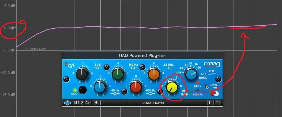

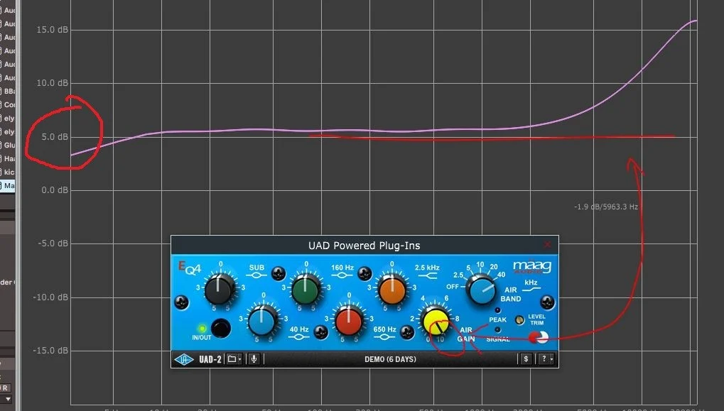

Wenn man das Airband anhebt, wird der gesamte Pegel nicht unwesentlich angeheboben. Das behauptet zumindest der PluginDoctor [1]
Hier mal 2 screenshots:
Mit +0 airgain:
Mit +5 airgain:
Ich könnte mir vorstellen, dass der Kollege den Pegel vor dem maag schon am anschlag hatte und deshalb durch das airgain eine verzerrung reingekommen ist. Man müsste, um das neutral beurteilen zu können, sicherstellen dass da genügend headroom war oder den gain vor dem maag entsprechend absenken.

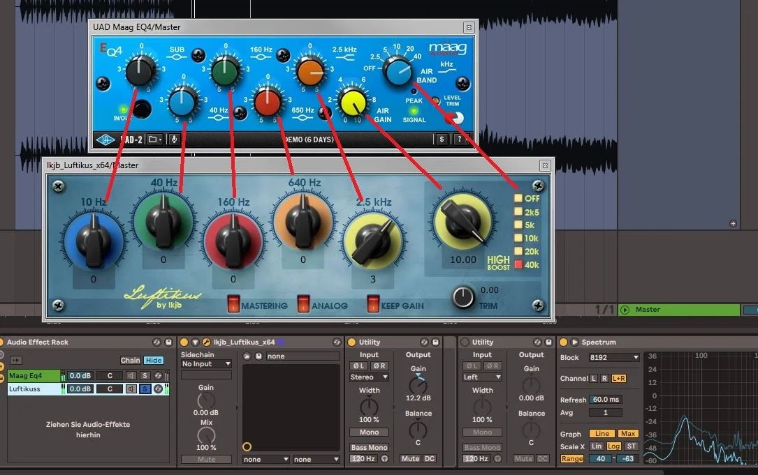

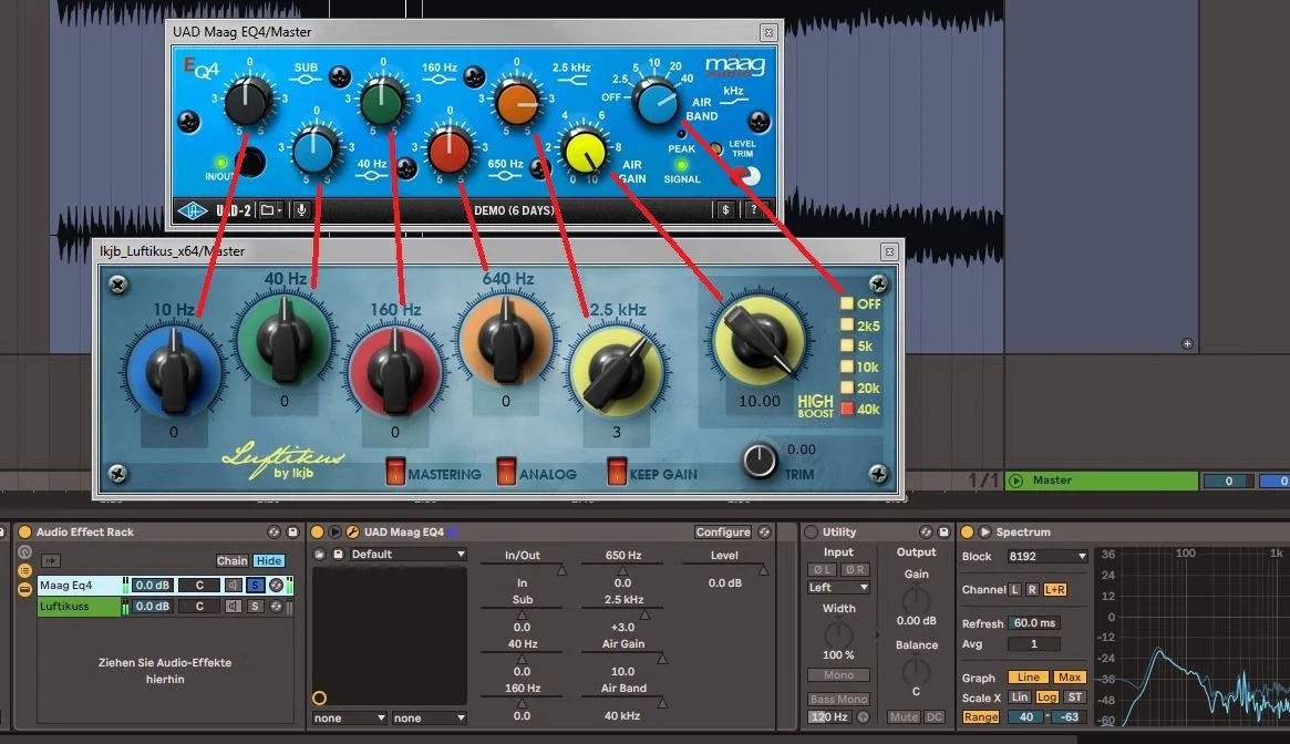

Ok und doch nochmal weitergemacht. Abschliessend der A/B Vergleich.
Mein Fazit: Der UAD-Maag hört sich schon nochmal bissl brillianter an, als der Luftikuss:
