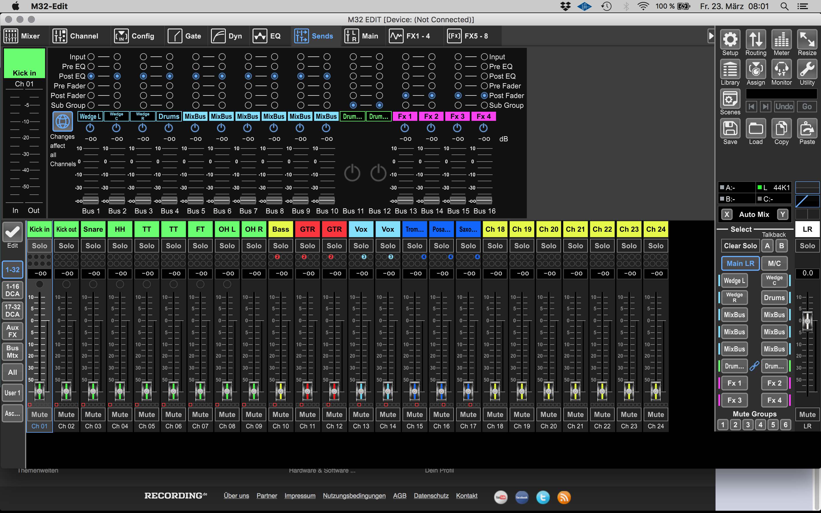

Moin,
ich bin gerade dabei mir für ein paar Bands für die verschiedensten Pulte (SI, VI, QL, X/M32) Presets zu bauen. jetzt bin ich allerdings doch sehr verwundert darüber, dass ich offenbar im Editor fürs M32 die Mix-Busse nicht zw. Pre- Postfader und Subgruppe umschalten kann. Zumindest finde ich es nicht.
Geht das dort oder geht das nur am Pult?

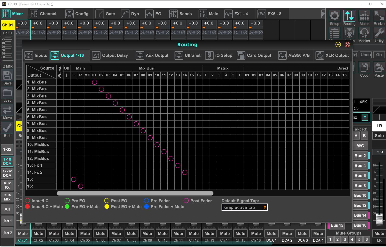

ddie seite kenne ich. ja, da kann ich sagen, welche konfiguration der bus hat, aber explizit "Sub-Group" steht da nicht. Postfader ist nicht gleich Sub-Gruppe an dem Pult. Bei Post-Fader müsste ich dennoch die entsprechenden Kanäle auf 0dB hoch schieben, bei der Sub-Gruppe reicht deselektrion des Mute-buttons am Kanal.

Hallöle,
du suchst wohl diese Seite hier:
Wichtig ist, das auf der linken Seite das Globussymbol angewählt ist um den gewählten Bus Global als Subgruppe zu definieren.

äh ok. ich bin verstört nun. ich dachte, ich hätte überall schon in allen kombinationen hingeklickt. unlogischerweise erscheint das fenster nun nur bei selektierung eines mono kanals, logischerweise müsste das unter den mixbus einstellungen sein.
danke, das wars.

bei mir erscheint dieses Fenster allerdings bei sämtlichen Input Kanälen ob Mono oder Stereo gepaired.
Am Pult selbst gibt es übrigens noch einen anderen Wegn, den ich in der Software jetzt nicht finde.
Unter Setup -> Config gibt es eine Liste in der man vordefinierte Einstellungen auswählen kann. Bspw. 8 pre - 4 post - 4 subgroups
