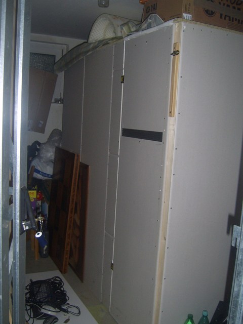

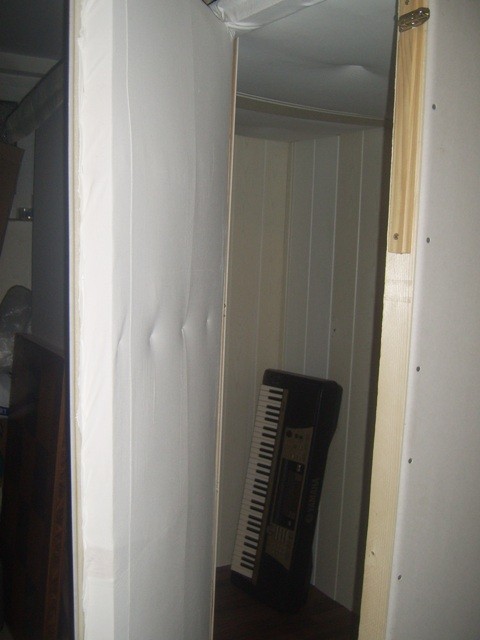

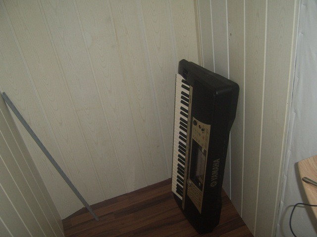

Halli Hallo... für nen kleinen Project habe ich mir auf die schnelle (in 3 Tagen) ein Studio im Keller aufgebaut.. (siehe Fotos)
fehlen zwar noch kleinigkeiten..
Also das KLEINE STUDIO (betonung auf kleine) hat massen.. 1.06 m breite.. 1.90 länge und 2m höhe.. (leider aus platzmangel ging nicht grösser) Zum Glück hatte mein Schwiegervater sein Haus umgebaut, also bekamm ich fast das ganze um sonst...

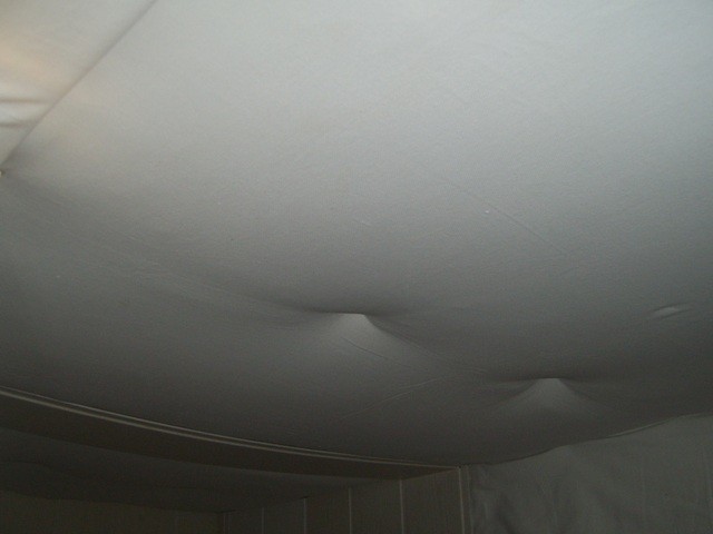

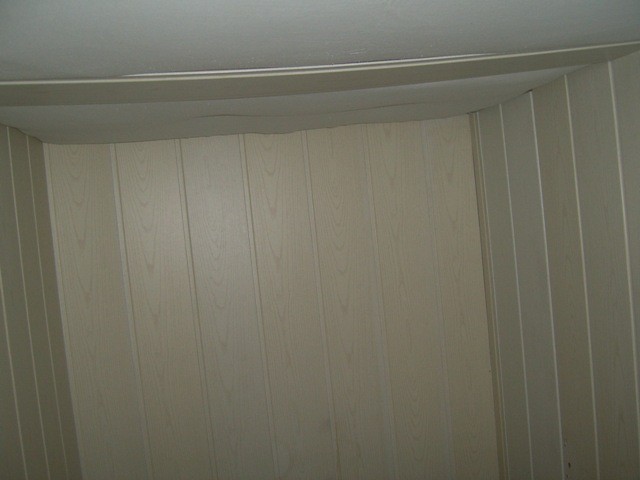

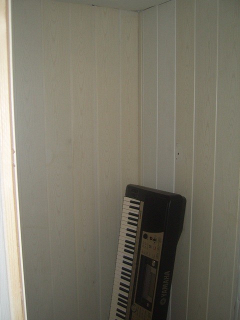

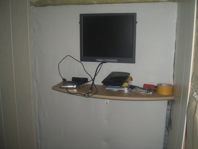

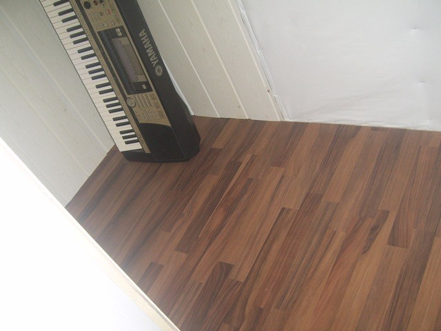

Also... ich habe komplett nach kriterien aufgebaut, die ich hier auf der Website gefunden habe.. die Wände sind mit 80 glaswolle vollgestopft.. mit dicker Malerfolie und oben drauf (siehe fotos) diese "laminat"platten.. unter habe ich laminat verlegt.. und oben auch mit 50 Glaswolle, Malerfolie und weisses Moltonmaterial.. (bekannte schafft im Textilbereich habe a groooooooosses rest für 10 euro bekommen.. ) ..
Leider musste ich feststellen dass, wenn ich spreche.. a kleines Halleffekt da ist.. und wenn ich zu stark klatsche .. kommt nach 1 Minute Klatschen ein Mettalisches Effekt hervor... also nehme ich an, es sind die Reflektionen.. von der Wänden und laminat...
jetzt ne Frage.. reicht es .. wenn ich mir son 50cm x 50cm x 40 cm absorber zusammen baue.. und etwa 4 Stück an den Wenden reinhäng.. damit es den [g=108]Hall[/g] absorbiert.. und dann noch.. wenn ich singe.. höre ich diesen zu starken [g=118]Bass[/g] in meiner Stimme... so wie ich hier gelesen habe.. muss dies auch vermieden werden.. sonst ist die Aufnahme zu "BASSIG" :)))

Uff, die Flatterechos wirst Du vielleicht noch in den Griff bekommen, aber die [g=118]Bass[/g]überhöhungen werden aufgrund der geringen Raumgröße und der unoptimalen Wandlängenverhältnisse schwer in den Griff zu bekommen sein.
vor allem kannst Du ja kaum noch was einbauen, ansonsten ist der Raum schon durch die Dämmung voll.
Wird ne harte Nummer.
"Studio" :D:D Sorry, der musste sein... ;)
Oha, das wird dir jetzt nicht gefallen, aber gute Mixingergebnisse wirst du hier nicht erzielen können. Ich weiß wovon ich rede, denn bis vor einem Jahr habe ich auch in einem sehr kleinen Raum gemischt. Und so klang das dann auch so: von sogenannten Flatterechos bis deutlicher Bassanhebung und Gewummere. Und mein Raum war sogar noch einen Tick größer. Es klingt zwar hart, aber man hätte sich die Mühe fast sparen können. Zumal ich bei dir platzangst kriegen würde. Naja sieh es als Hobby an um Erfahrung beim Musikmachen zu sammeln, weniger um Mixerfahrung, höchsten im Negativen, zu sammeln.
Als Tipp: wenn nicht schon vorhanden, kauf dir keine Monitore, die einen tiefen Bassbereich abdecken, geschweige denn eine Subwoofer. Wenn doch, muss du den Bassbereich im vorhinein stark runterregeln.

Ja was willst du dann von mir hören. Es bringt nichts oder nicht viel in so einer "Besenkammer" Raumakustikelemte einzubauen. Da müsstest du soviel reinsetzen, dass du selber keinen Platz hättest.
Konzentrier dich lieber auf das Musikmachen. Hört sich doch gar nicht so übel an.

mir geht nur darum... wenigestens einbisschen [g=118]bass[/g] sowie reflektionen von den wenden zu minimieren... es muss nicht perfekt sein.. und das es nur eine Besenkammer ist .. weiss ich selbst..
ich will nur wissen... reicht es wenn ich mir selbst kleine absorber baue und die an die ecken anbring und an den wänden...
habe bereits viele Fans... die endlich ne [g=420]CD[/g] wollen... deswegen habe ich schnell etwas aufgebaut.. um wenigstens paar Lieder für ne [g=420]cd[/g] im homerecording qualität aufzunehmen..
Wenn deine Ansprüche klein sind - vielleicht. Ansonsten: Nein...
jap die sind klein... mir ist nur wichtig.. dass meine stimme nicht so bassig klingt... es ist alles... so ne superqualität brauch ich nicht

Wie gesagt, dann mach es. Als Gesangskabine ist dein Raum bestimmt eher geignet, als zum Abmischen.
Bei Aufnahme der Stimme ist eher das Problem, dass du zuviel Raumanteile mit deinem Mic auffängst. Bassanteile in der Stimme entstehen oft durch den sogenannten [g=97]Nahbesprechungseffekt[/g]. Da hilft evtl. ein Popschutz und einen Lowcut zu setzen, der ab einer gewissen [g=349]Frequenz[/g] die Bässe wegnimmt. Dieser befindet sich zum Teil schon am Mic in Form eines Schalters. Ansonsten mittels EQ in deinem Sequenzer.
Doch ein und den selben Raum zur Aufnahme von Gesang und zum Abmischen kann nicht optimal sein, für den Anfang aber OK. Wir reden hier ja von Homerecording.

naja, nun ist es fertig; würde heut zu tage aber nicht mehr zu glas- oder steinwolle raten!
thermohanf besitzt die gleichen akustischen eigenschaften, ist aber weniger problematisch in der handhabung und gesundheitlich unbedenkilch....

In so einem kleinen Raum kommt die Basslastigkeit unter anderem auch durch die Raumresonanzen zu Stande. Dagegen kann man bei der geringen Größe (fast) nix machen.

so oder so, dicke eckabsorber in alle vier ecken und die seitenwand/decke-kanten bringt sicher was... je dicker desto besser!
