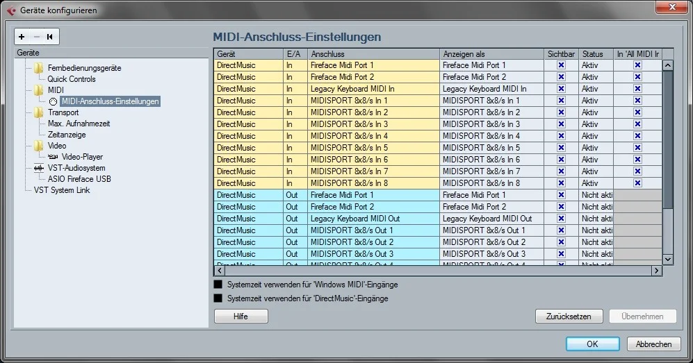

Und mach mal nen Screenshot von Deinen Einstellungen in Cubase

Meinst Du mit Einstellungen das hier?
Ich hab an dem Ding gerade noch nen System Reset gemacht. Danach ging dann erst mal nichts mehr und ich hab die Treiber wieder neu installiert. Als dann alles wieder da war, hatte ich KURZ ein Signal in Cubas anliegen, dann wars wieder weg?? HÄÄÄHHH??? Hab so was noch nie erlebt.
Werde jetzt mal noch das mit dem Netzteil ausprobieren. Wobei ich das Radium an meinem alten System ( XP ) immer Bus-powered betrieben habe...
