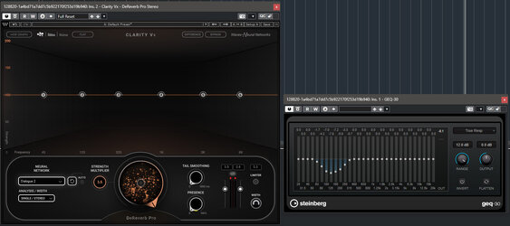

Du hast ein massives Problem zwischen 60 - 150 Hz. Es "mulmt". Runter damit im EQ!
Um die Raumresonanzen zu eliminieren, empfehle ich De-Reverb von Waves (Testversion reicht ja für Dein Projekt).
  • test - bearbeitet.mp3
    444,4 KB

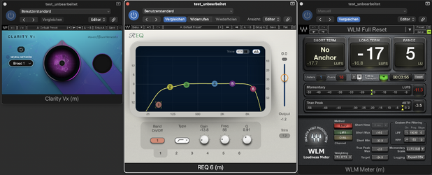

Nochmals vielen Dank für Eure Anregungen und Praxisvorschläge.
Ich habe mal versucht mit meinen Mitteln da so einen Mix raus zu machen.
1. Waves Vocal Rider
2. Nach der Aufnahme mit Waves Clarity Vx die Umgebungsgeräusche rausgefiltert. Klappt, finde ich ganz gut.
3. REQ6 Equalizer (Bereich bis 150 Hz stark untergeregelt und auch in den Höhen etwas rausgenommen)
4. Compressor (RVox) auf -17LUFS geregelt.
Isotope DePlosive gibt es leider nur im Bundle für 1100$. Das ist mir dann doch zu viel des Guten. :)
Clip Zero probiere ich noch aus, was das an Unterschieden macht.
Bassschalter am SM7B ist abgesenkt.
Mir gefällt das Ergebnis auf jeden Fall besser als im ersten Beispiel oben, auch wenn es als MP3 direkt nochmal hörbar blecherner klingt.
Ich finde die S-Laute auf jeden Fall noch viel zu präsent. Allerdings bekomme ich da per De-Esser keine wirklichen Verbesserungen rein. Habe da verschiedenste Stellungen und Varianten ausprobiert, aber wirkliche Unterschiede oder hörbare Verbesserungen sind für meine Ohren nicht erkennbar. Auch nicht bei aktivierter Option Solo Chain/Filter bzw. (Zur Verfügung stehen: Dynamics > DeEsser 2 und der Waves DeEsser).
Zudem fehlt mir am Ende auch etwas das Volumen in der Stimme. Es kommt recht flach rüber.
@leary Danke auch für Deine Tipps mit den Kissen/Boxen. Das wird, zumindest spontan, aus Platzgründen am Schreibtisch eher eng. Ist ohnehin nicht viel Platz hier. Es ist nicht optimal, ist mir bewusst. Lieber eine saubere Aufnahme mit weniger Nachbearbeitung als so wie es nun gemacht wird, aber für den Moment muss es erstmal anders gehen. Wenn ich mit digitalen Nachbesserungen nicht weiter komme, werde ich das auf jeden Fall weiter verfolgen.
  • tontest2_1.mp3
    322,4 KB
