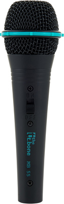

@sleo. ja das ist so ne sache^^ als allererstes habe ich mir beim großen T 2 gessngmikrofone gekauft und zwar DIESE HIER*
. diese Mikros sind Billig, in jeder hinsicht. aber sie wandeln [g=107]schall[/g] in strom um. deshalb hab ich mir 2 davon gekauft. eins für die bassdrum einfach davor ausgerichtet und eine dicke decke über die bassdrum damit wenig vom rest des setz dazu kommt.

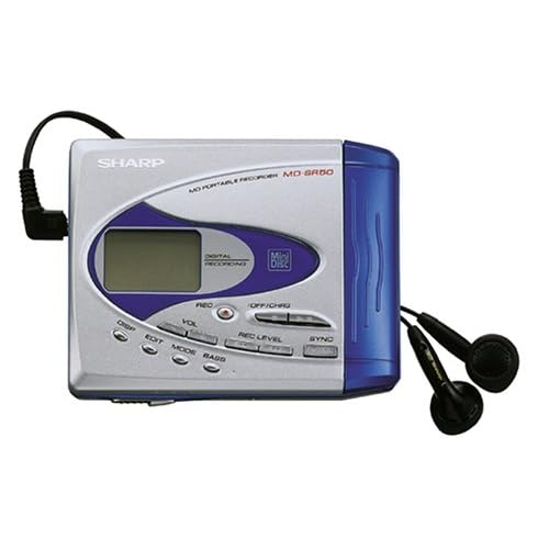

Die "Overheads" werden mir einem MD-Recorder von Sharp Simultan Aufgenommen, die ich dann später nochmal duch durch die Soundcarte in den Pc einspeisen Muss.

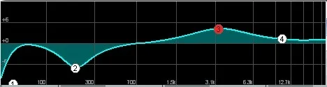

ich weiß, dass das noch nicht das endprodunkt sein kann. habe mich vor allem ersteinmal um die bassdrum gekümmert. das arme ding ist mit EQ und kompressor gearbeitet worden. Im anhang. seht ihr den graph des eq den ich verwendet habe. wie gefällt euch der sound???

Die Bearbeitung der Bassdrum ist doch gar nicht mal so falsch. Mit Punkt 3 hast Du die Hochmitten ganz schön gepushed, während der Attack i.d.R. doch etwas höher zu suchen ist. Versuche mal in etwa bei 4,5 khZ und ggf. den Q- Faktor dann etwas breiter zu machen. Suche noch mit einem 2. EQ die Druckfrequenz im Bassbereich irgendwo zwischen 60 und 100 Hz und hebe die schmal- bis mittelbanding an, ansonsten machst Du die vielleicht nur dann im Gegenzug etwas leiser.
Als Einstellung für den Kompressor der Bassdrum würde ich mal als ganz groben Anhaltspunkt die Analyse auf "[g=357]Peak[/g]" stellen. Kompression bei diesem drumkit so ungefähr um die 2,5:1, den Threshold so, dass vielleicht so 6 bis 10 dB [g=105]Gain[/g] Reduction passieren, die Release time nicht zu hoch, vielleicht irgendwo zwischen 60 und 120 und die Attack vielleicht so um die 10 bis 30 ms. Genauer kann man das aber nicht sagen, denn jeder Kompressor hat ein anderes Regelverhalten und viele reagieren auch trotz gleicher Parameter völlig anders. Im Prinzip müssen es Deine Ohren sein, die Dir sagen : so klingt´s am besten.
