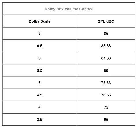

Die Lautstärke Einstellung der Dolby Cinema Prozessoren die dcps abspielen, saaltechnik und Projektor fernsteuern hat keine Einheiten. Und - viel blöder läuft über die Skala nicht linear. Irgendwo hatte ich mal eine Tabelle die die Kalibrierung zwischen Dolby-Level und dB SPL eines Referenzsignals (wahrscheinlich pink noise -20db rms) gezeigt hat...
Hier:

o_O
Aber nach wie vor haben Kinofilme von allen Medien die grösste Dynamik, richtig?
