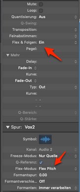

Hast du beides aus? Also auch "Flex & Folgen"?
Reaktionen: Schnudd
Unter Spur hab ich nur das Flex Pitch Icon abgeschalten. Aber dann bin ich danach doch auf Datei. (destruktiv und nicht-destruktiv) Die beiden Abteilungen sollten sich doch eigentlich gar nicht gegenseitig beeinflussen. Aber egal, schreib mir doch bitte wo ich deeen Ausschalter finde. Vielleicht erschließt es sich mir danach. Ich arbeite hat noch nicht allzu lang mit ProX.
Da:

Alles wie auf deinem Bild ausgeschaltet. Aber es geht nicht. "Pegel ändern" ist nicht aktivert. Das muß noch an was Anderem liegen.
