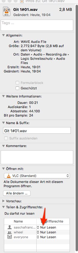

Ab zur betreffenden Datei im Finder. Dort anwählen (oder auch den übergeordneten Ordner) und dann entweder per CMD+I oder Rechtsklick > Informationen diese Infobox öffnen:
Da wo der Pfeil hinzeigt "Lesen & Schreiben" anwählen. Wenn du das für einen Ordner machst, werden alle Dateien im Ordner auf das Attribut gesetzt.

Wie deaktiviere ich aber nun den Schreibschutz und woran sehe ich, daß die Datei geschützt ist.
