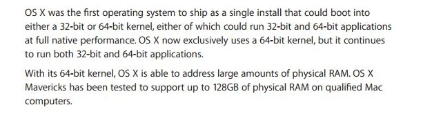

Soweit ich weiss, ist Mavericks ein reines 64 Bit-System, auf dem keine 32-Bit-Applikationen mehr laufen. Deshalb funktionieren auch die 32-Bit-Plug-Ins nicht mehr. Oder hat jemand andere Erfahrungen gemacht?
Würde das auch 32-bit plugins unter Cubase 64 betreffen?
Edit:
Nach der pdf- "Kerntechnologien...." (ich dachte, da würden wir aussteigen?) müsste 32bit weiterhin irgendwie möglich sein.

wenns so wäre würde das natürlich alle DAWs betreffen... aber ich glaubs eher nicht, weil apple damit einen rießig großen pool an vorhandener software die nicht mehr upgedated wird aussschließen würde.
unter win64bit ist 32bit software ja auch kein problem...
was aber stimmt, das es (afaik seit 10.8) keinen 32bit Kernel mehr gibt, d.h.wenn die Hardware kein 64bit beherrscht dann kann auch 10.8 oder 10.9 nicht verwendet werden. das betrifft nicht nur die CPU ansich sondern z.b. auch das EFI.
Reaktionen: HeyDan
