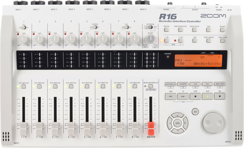

Auch ne Möglichkeit sind die R16 oder R24 Recorder von Zoom* - ich glaiube auch kaskadierbar, so dass man bis zu 16 Kanäle aufnehmen kann:
https://www.thomann.de/de/zoom_r16.htm*
https://www.thomann.de/de/zoom_r24.htm*
Allerdings gestehe ich auch gerne zu, dass das Handling zum Beispiel bei den StudioLive Mixern o.ä. komfortabler sein dürfte. Trotzdem kann man auch mit den R16 Dingern einen Mix auf die Beine stellen - sicherlich ein bisschen fummelig -, den man dann an die Anlage weiterleiten kann.

Ich hatte vorher auch ein Zoom R16. Man kann zwar alles damit machen, aber das Gerät versucht einfach zu viel "zu sein". Die Aufnahmequalität war okay, aber das Saffire klingt meiner subjektiven Meinung nach besser.
Ich hatte auf meinem Mac sehr viele Treiberprobleme und es kam ein mal vor, dass ein Kabel nicht mehr aus der Buchse raus wollte.
Was am Zoom aber deutlich positiv war: Das Teil kann man überall hin mitnehmen und ohne Rechner Aufnahmen machen.

Nochmal zu den Zooms: Die können schon ziemlich viel. Ich sehe zwei prinzipielle Möglichkeiten (oben schon angedeutet):
1) Nutzung eines Live-Mixers, der wie gehabt die Signale an die Live-PA gibt und von dem man die Einzelsignale via Direct Out oder auch Inserts (mit passendem Kabel, das u.U. dann gelötet werden müsste) an das Zoom weitergibt. Dort würde dann am besten das reine, rohe Signal aufgenommen. Kein PC nötig. Wenn ihr bei Eurem Mixer allerdings nur 8 Direct Outs habt, gehen manche Signale flöten - jedenfalls einzeln und man ist gezwungen, Kompromisse einzugehen.
2) Nutzung der Zoom als Aufnahme-Einheit UND Live-Mixer - Dazu müssten zwei R16 kaskadiert betrieben werden und die Main-Outs gehen an die Live-PA. Ein Gebrauchtkauf bleibt dann sogar noch in eurem Preisrahmen. Allerdings hieße das, ihr müsstet euch SEHR GUT in die Bedienung des R16 einarbeiten. Da muss man dann wahrscheinlich doch zugeben, dass diese Bedienung eher fummelig ausfallen dürfte. Das ist aber bestimmt nicht unmöglich.

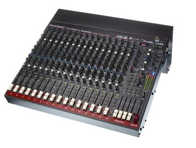

Es gibt außerdem noch ein Phonic-Pult, das sowohl "live" als auch "multi-track-recording" kann - gebraucht für um die 500 EUR zu haben:
https://www.thomann.de/de/phonic_phhb24u.htm*
So hätte man wieder ne Kombi-Lösung, die im Handling angenehm ist. Allerdings dürften die Presonus-Pulte hier um einiges hochwertiger sein (aber auch teurer).

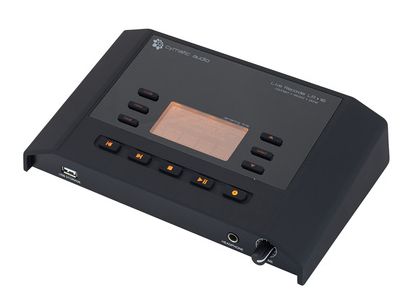

...Eigentlich brauchen wir "nur" einen AD/DA-Wandler mit USB-Anschluss. Gibt es so etwas überhaupt? Der ganze Effektkrams ist unnötig - wird ja am PC gemacht...
Ok, noch ein günstiger Vorschlag zur Güte:
-vorhandenes LX 7 ii wegen der MicPres weiternutzen
-via dessen 8 directOuts und (6) auxOuts (+2 GroupOuts) bis zu 16 (MicPre)Signale per Line an
Brauchste zusätzlich lediglich ein paar (sym.) Klinkenkabel und einen USB-Stick als Speichermedium.
Reaktionen: pickeboe
@Saurus:
Der LR-16 scheint ja genau das Richtige zu sein. Ist sogar noch besser, als von Dir beschrieben. Man kann alle 16 Inputs benutzen! Das Inputsignal wird direkt durchgeschleift. Außerdem lässt sich der LR-16 auch direkt als Interface am PC (USB) nutzen. Na das scheint mir doch fast zu schön, um wahr zu sein. Für den Preis... muss ich probieren. ;)
Jo, das wäre auch mein nächster Vorschlag gewesen. Das Ding sollte für euch doch ganz gut funktionieren. Das würd' ich an euer Stelle auch ausprobieren.
Den Cymatic werden wir auf jeden Fall bestellen und testen. Jetzt muss ich nur noch kapieren wie das mit den Kabeln gemeint ist. Habt Ihr da noch eine Idee?
Auf der Herstellerseite (http://www.cymaticaudio.com/products/accessories) steht etwas von speziellen Kabeln. Entweder TS-TRS oder TRS-TRS. Das ist mir gerade nicht ganz klar...
Wenn Du in allen Kanälen des Mixers Inserts hast, sollte das mit den TSR-TRS-Kabeln funktionieren. Die geben das Signal am Mixer ab in Richtung Cymatic LR-16, dort wird es "aufgenommen" und über den Ring des symmetrischen Kabels wieder in den Kanal des Mixer zurückgeführt. Das ist doch vermutlich das, was du tun willst, oder?
Ich bin nicht sicher, ob man für die Abnahme an Direct Outs des Mixers die TS-TRS-Kabel braucht. Es muss dort ja nichts mehr zurückgeführt werden, wenn ich das richtig sehe.
Du meinst sicher TRS-TRS-Kabel oder?
Genau.
Ich war mir nur nicht sicher, ob die Kabel intern gekreuzt sind, so dass Ring und Spitze an beiden Enden getauscht sind. Einerseits verbinde ich ja symmetrisch, durch die Rückführung jedoch ist es eine asymmetrische Verbindung... wenn ich das richtig verstanden habe.
Nachtrag: Kann man damit eigentlich auch bei Liveacts am PC Effekte zumischen und die dann - quasi live - abmischen? Also mal ein Beispiel: Wenn jemand singt, könnte man dann - bspw. mittels Cubase als DAW - einen Hall-Effekt der betreffenden Spur hinzufügen und man würde es auch real hören, weil es ja wieder übers Mischpult an die Boxenanlage geht? Nur mal so gesponnen... ;)
